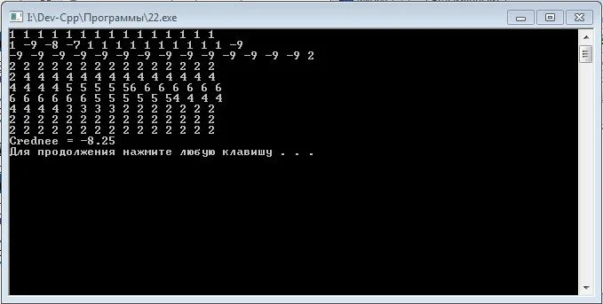

Снизу снимок программы.

Ошибка осталась на месте. Ну нету у вас в массиве 9 строки и 14 столба, я специально привел эквивалентную запись массива на паскале.
Это-ужасно.
Это-тоже ужасно. Есть <conio.h> и clrscr для этой цели.
а для этой-getch();
Long Cat, напишите свою программу если моя вам кажется ужасной.
Я ни в коем случае не хочу вас обидеть. Из вашей программы получится верная, при условии исправления границ работы циклов, чтобы они не убегали за массив, и устранения совершенно неуместных вызовов system().
clrscr мой компилятор отказался компилять (не знаю почему, <conio.h> я подключил), границы кажись подправил (хотя если следовать моей книге то int massiv[9][14] имеет диапазоны 0..9 и 0..14 => 10 и 15 элементов соответственно), getch() вместо system("pause"); вставил.
Что за компилятор, версия?
Что за книга? Кто автор? В печку ее! (Булгаков)
не
а
Код:
cout<<endl;
у нес не только UNIX с концом строки \n, у нас еще Windows с концом строки \r\n и MacOS с концом строки \r.
Компилятор DevCpp версия 7.3.1.3
Книга "С++ Шаг за шагом" Шилдт
