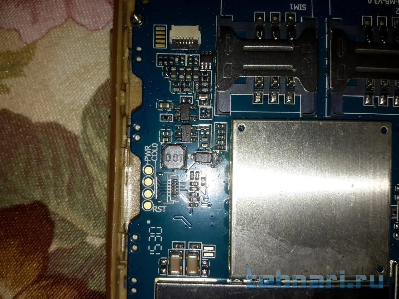

Нужна помощь в определении детали
agatvdonsk
8 Ноя 2017
6
При зарядке дико нагревается. И при зарядке не заряжается. (QL) Вроде бы так там написано. Хотел купить но не так все просто.
    146.9 KB · Просмотры: 260
Это диод, но вот какой?
Узнать можно из схемы, но для этого надо знать что за устройство на фото.
Прошу прощения это Ginzzu gt x-870
Здравствуйте. Проверил как диод в одну сторону 160ом в другую закрыт, на сопротивление проверил 4Ком показывает, он рабочий ?
Проверять надо выпаянным из схемы- вы так делали? И непонятно как это закрыт и в тоже время 4кОм?
4 кОм может через другие цепи звониться. Скорее он целый если выпаять и проверить. Похоже его уже меняли. Неисправность скорее всего в другом месте либо какая микросхема или конденсатор какой. нужно резать дорожки и идти по узлам до КЗ.
на сопротивление проверил 4Ком показывает...
Это ни о чем не говорит.
Диоды проверяются тестером в режиме проверки полупроводников (пиктограмма диода) и прибор показывает падение напряжения при номинальном токе (чаше всего 1 мА). При такой проверке диод из схемы можно не выпаивать.
Наиболее вероятно, что диод тут вовсе ни при чем. Проверьте АКБ.

При подключении зарядного устройства к планшету не появлялся значек зарядки.
[/QUOTEНаиболее вероятно, что диод тут вовсе ни при чем. Проверьте АКБ.[/QUOTE]

Я конечно попробую,но вот я пробовал заряжать отпаянный акб, он заряжаеться планшет работал. Это может говорить о его работоспособности?
...я пробовал заряжать отпаянный акб, он заряжаеться планшет работал. Это может говорить о его работоспособности?
Да, может. АКБ скорее всего ни при чем.
Теперь нужно искать на плате чарджер, по названию ИМС искать даташит и смотреть типовую схему. Затем необходимо проверить режимы работы чарджера и при несоответствии разобраться и заменить неисправные элементы.
Сразу вопрос: какие есть инструменты?
Нафига? Эта плата - не контроллер заряда, а всего лишь защита.

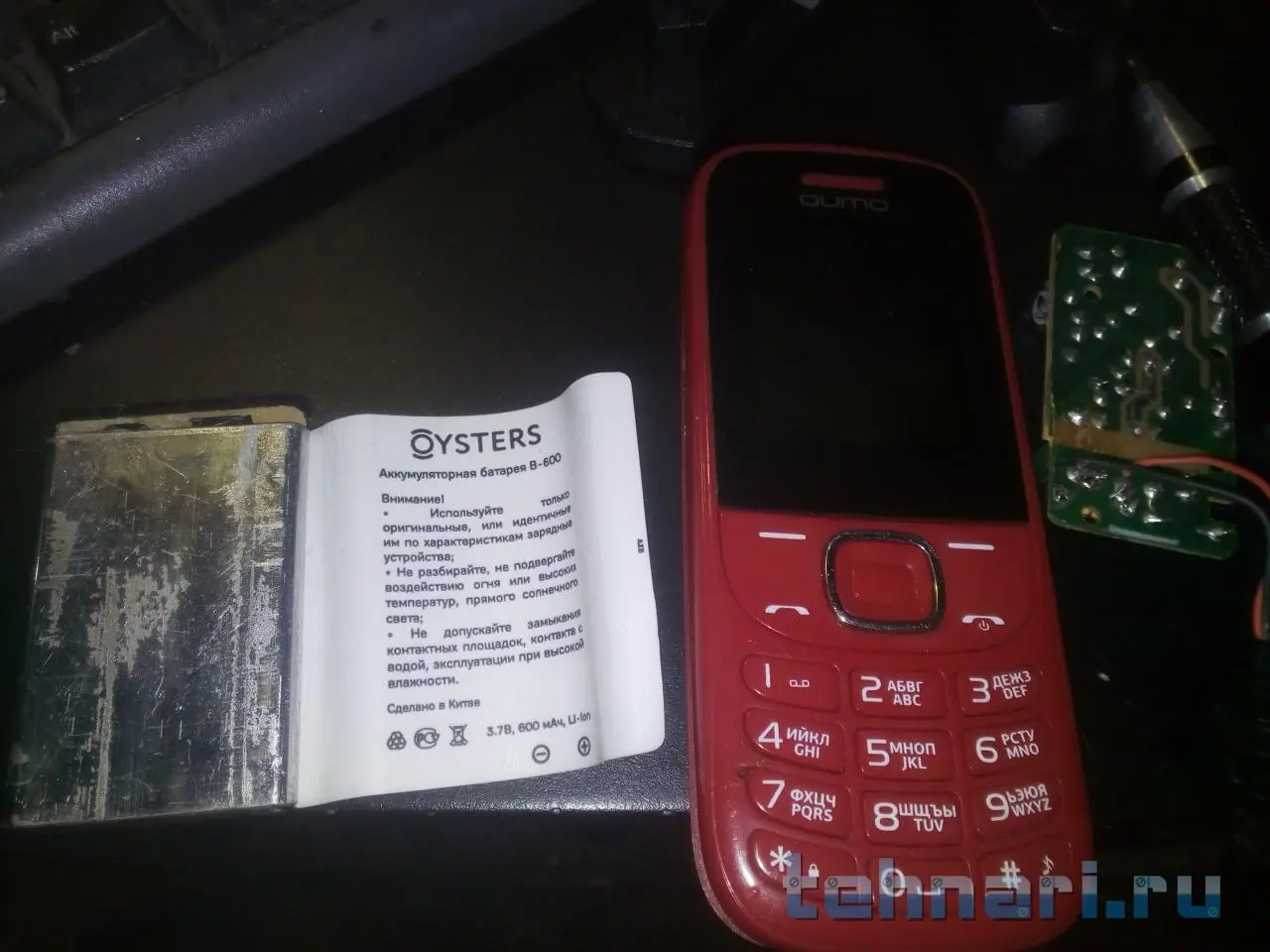

Купил мимоходом эту куму в уценке ДНС примерно за бутылку водки. Её батарея не заряжается ни в одном моём аппарате, а в ней заряжалась только от родного зарядника. После тихой смерти ЗУ, оно рядышком, батарея ушла ниже предела и отключилась. Сейчас на свёрнутой шее показывает 3.05 вольта, подпаяюсь и столкну с места, в магазин пока некогда бежать. На нокиевских BL-5C работает нормально.
