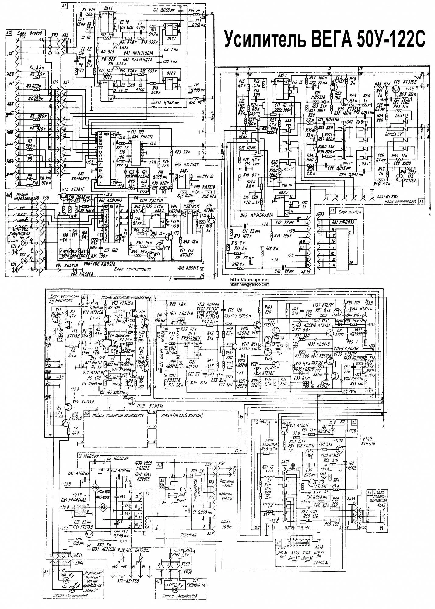

Нужна помощь в переделке ВЕГИ
позор на мою голоу но не смог найти где сигнал входит в темброблок и выходит из него на оконечник!
помогите пожалуйста.
выкинуть темброблок не предлогайте,так как задумка по переделке не моя.

Здесь не то что темброблок, а графический 5-полосный эквалайзер на КПФ039. Установлен он на входе блока регуляторов. Отключение темброблока производится переключателем SA5.

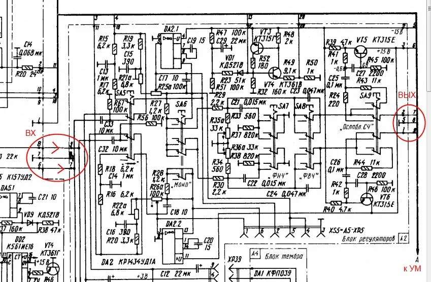

вы не поняли,мне ну нужно его отключать,я собираюсь заменить оконечный усилитель.
На оконечник сигнал выходит с блока А2, контакты 1,2 и 5 (5-масса обоих каналов).
спасибо большое мужики!
3,4,6. я так понимаю питание блока А2?
+15В приходит на 3.
-15В не разборчиво. Прозвони контакт 4 с ногой микросхемы тоже 4, на неё как раз -15В идет. Если будет звониться с сопротивлением близким к нулю, то это и есть -15В.
Масса подходит ко входу и выходу. Отдельную массу для питания не вижу.

Нормальная разводка (для Веги) данное решение было скореевсего принято для упрощения и ускорения сборки.
(У меня в усилителе для этого так вобще выкинули индикатор сети, индикатор перегрузки, и возможность подключения дополнительных ас), так что таким мелочам удивляться не нужно
