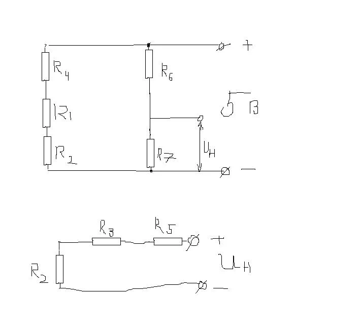

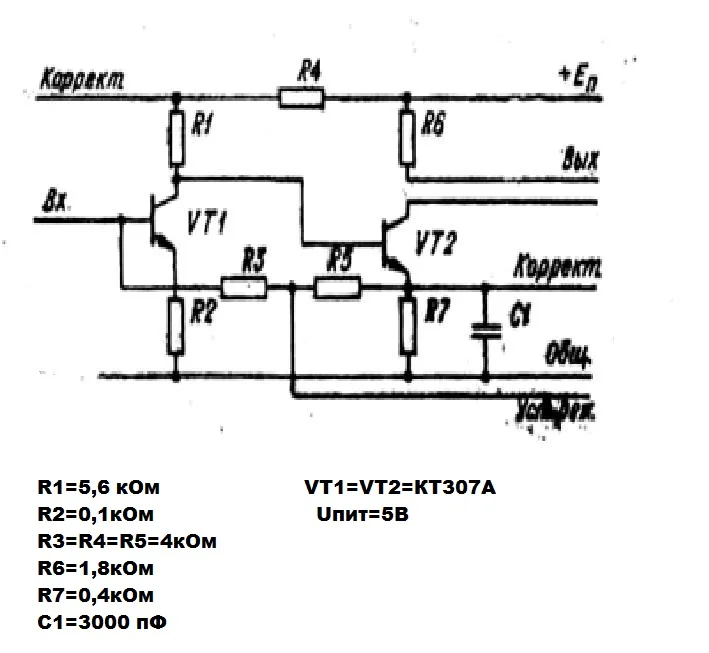

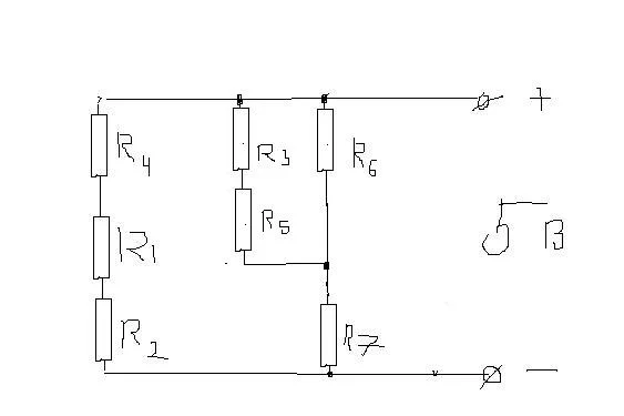

Нужна помощь в расчете
Необходимо рассчитать мощность резисторов усилителя!!!для чего я преобразовал схему усилителя в эквивалентную....подскажите пожалуйста правильно ли я сделал...предлагаю два варианта..что из этого правильно??или может по другому как-то рассчитать можно???

..........я не понимаю значение рисунков 2 и 3.
В такой схеме, при таких параметрах можно использавать резисторы мощностью 0,125 Вт.
рисунки 1 и 2 - варианты эквивалентных схем для расчета мощности сопротивлений...(по методике расчета предлагается использовать такой метод)
это понятно))мне нужен именно порядок расчета(((
Метод узловых потенциалов, закон Ома, закон Джоуля-Ленца. Применять последовательно.
