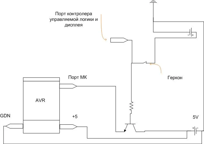

Добрый вечер.
Помогите с реализацией схемы.
Есть электронный счетчик с дисплеем, источник питания 3 Вольта.
На пате счетчика есть герконовый датчик.
Необходимо снимать импуьсы с герконового датчика, с помощью стороннего прибора (контроллера) но при этом дисплей на самом счетчике должен работать.
Посоветовали использовать полевой транзистор изолированный.
Какой транзистор можно использовать и что куда припаивать??
(есть вход/выход герконового датчика... сток, исток, затвор транзистора и источник питания 3 вольта следовательно + и -)
Еще нюанс если напрямую без транзистора подключаться к герконовому датчику то дисплей на счетчике не работает!
На материской плате нашел только транзистор D408 подойдет ??
Геркон же управляется чем-то, каким-то магнитом...
Как вариант, поставить рядышком ещё один геркон.
Я бы посмотрела и разобралась, почему счётчик не работает при подключении чего-то к геркону и исправила бы это недоразумение... :)
Желательно нужна схема всего этого, а так мы разговариваем в слепую, на пальцах ... :)
Ответ
Если ваше устройство работает по схеме ту что я нарисовал (см.вложение)
То реализовать вашу задумку очень просто.
