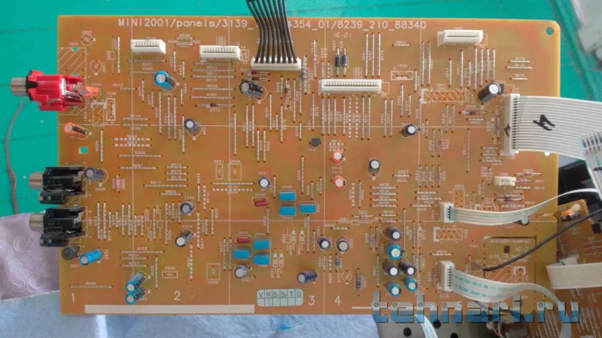

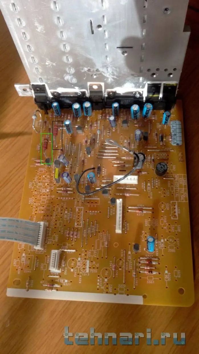

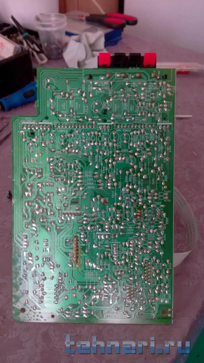

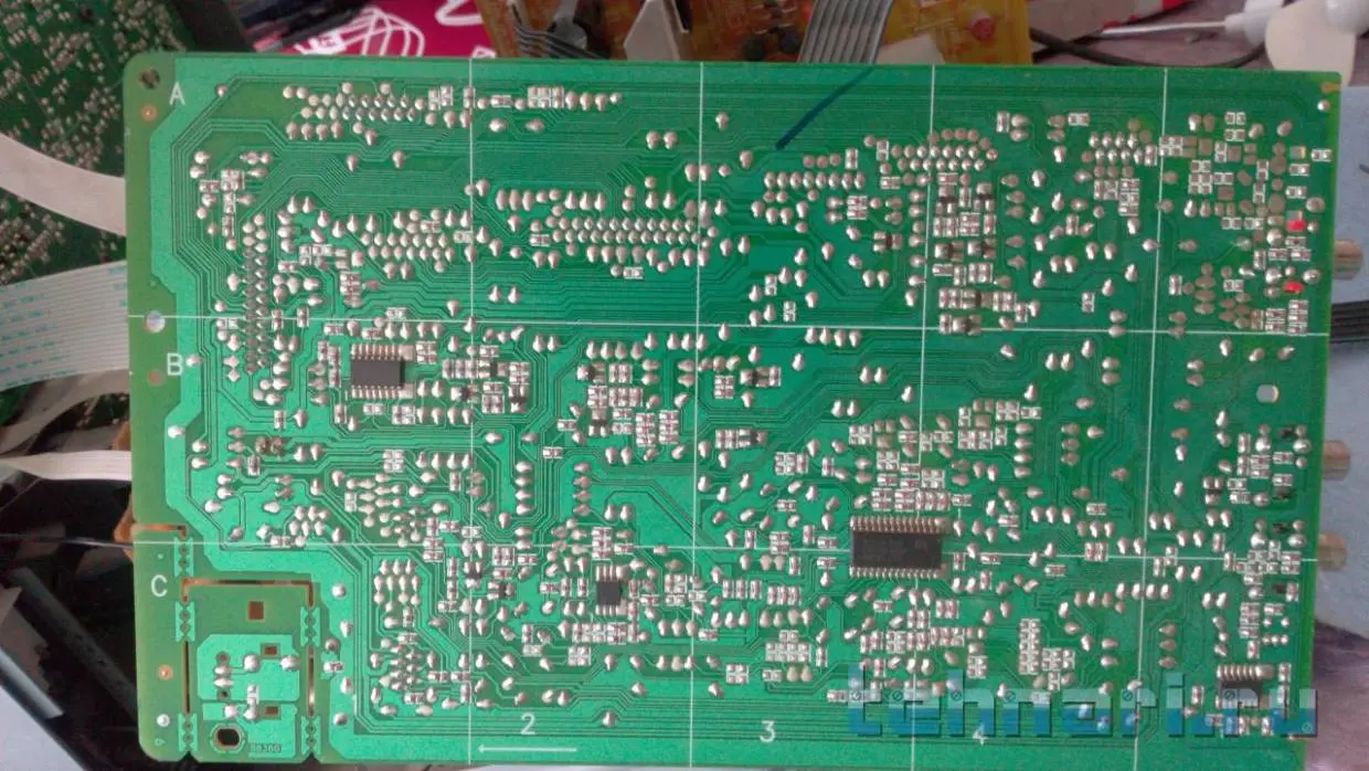

Помогите пожалуйста оживить этого зверька, центр старенький, работал все время исправно, вчера появился фон в колонках, потом и вовсе звук пропал, заметил немного дымка и запах гари, разобрал вроде нигде ничего не сгорело. Звука нету на всех режимах (радио, AUX и т.д.). Есть одно НО, у центра сзади есть выход Sub (под тюльпан) когда к нему подключаю ноут или телефон колонки работают (одна типа моно вход под один тюльпан), НО звук не регулируется. Прилагаю фото плат, и сервис мануал.
Еще заметил что очень греются вот эти резисторы

Ремонт надо начинать с проверки источников питания, измерения напряжений в контрольных точках согласно схемы.

Сейчас начну задавать глупые вопросы... Напряжение нужно измерить там где на схеме оно обозначено красным текстом правильно?
Да. Второй провод тестера должен быть на "массе", тестер в режиме измерения постоянных напряжений.
