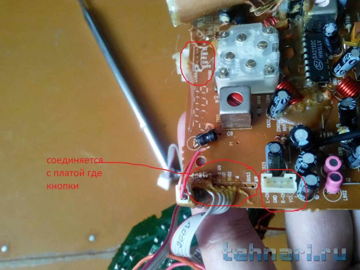

спасибо за даташиты,ну а эту готовую плату радио подключить както можно??я немного слабоват в этом деле(((а копаться по дорожкам это тяжело(((там есть выхода на плате и они подписаны,вот только куда что тыкать не знаю((

к сожалению провода оторваны, и что куда я не могу понять,на платах вывода подписаны но у меня мозгов не хватает(((

На приемнике, там где нет фишки в разъеме, VCC - "+" питания, GND-общий (он же "-" питания), ну и L(R)-CH выходы правого и левого каналов. Ну, а напряжение питания нужно смотреть по даташиту от микросхемы приемника. Думается мне, что там 5-9 вольт, но лучше подавать не более 6 В.
а вторая плата для чего7??(которая шлейфом соединена), и остальные штекера для чего??
Вторая плата - управление. Переключение диапазонов, индикация и прочее. Возможно не только приемником, может и СД проигрывателем, плата то, вроде, из магнитолы. По фото очень трудно точно сказать. Да и держа в руках тоже. Подключите основную плату, посмотрите, что получится, а потом уж дальше разбираться. Может быть (а так скорее всего и есть) она вообще не нужна для приемника, если АМ диапазон не использовать, просто припаяв перемычку вместо переключателя.
спасибо попробую
подключал, но слышал только гул тр-ра, никакой волны так и не поймал,наверное не буду я с этим радио заморачиватся, будет просто бубнелка от гаджетов)))
