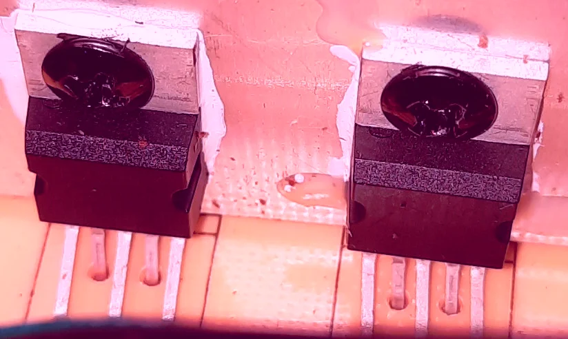

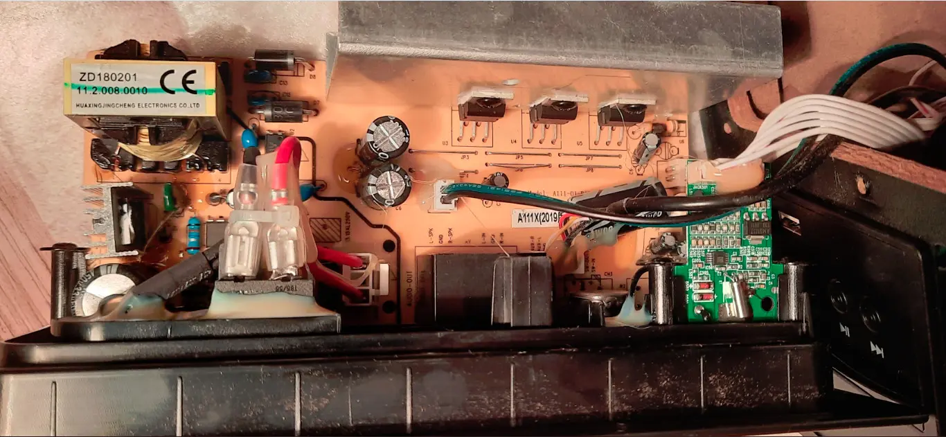

Одним утром звука не стало ...система вкл но звука нет! - поменял все выходные микросхемы ,толку нет! стоят tda 2030 B

Если дело не в микросхемах, попробуйте поискать дальше. Проверьте, поступает ли на схему питание, возможно, где-то притаился предохранитель, который сгорел. Или пробит диод. Обратите внимание, нет ли где-то подгоревших резисторов или вздувшихся конденсаторов. У меня так БП с ума сходил. В один прекрасный момент заморгали подключенные к нему светодиоды. Оказалось, что конденсатор приказал долго жить.
На выходе звука нет, это понятно.
А на входе сигнал присутствует? Начните с предусилка, может, в нём проблема, электролит пробит или транзистор, или провод на входе поврежден.
