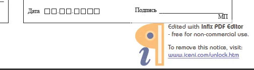

Infix PDF Editor - View, Edit, Create, Translate and Convert | Iceni Technology. Но дело в том, что все подобные программы в бесплатном варианте в отредактированном файле оставляют свой "автограф". Если для вас наличие на документе "постороннего" рисуночка не критично (впрочем можно отсканировать документ, закрыв рисуночек бумажкой), то можно пользоваться прожкой на постоянной основе. Ну или платные версии. Вопрос "платности" каждый решает в меру своей испорченности... шутка...:))
    6.3 KB · Просмотры: 95
