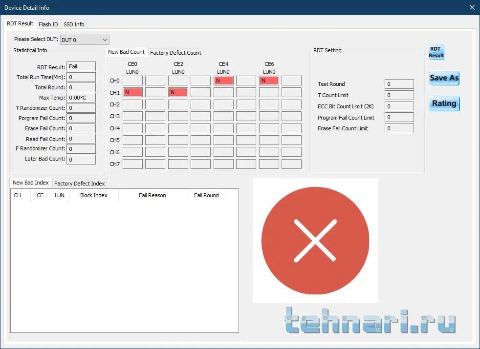

мне на другом форуме скинули прогу но как ей пользоваться не знаю сбросить ssd до заводских настроек итд, нажал на тест паказал ошибку

После теста вот так стал определяться (зеленая конопка), как вернуть его блин

ошибка после теста

через Realtek RTS5732DL SSDMP V1.76(20190726) [B17A-V8341c75] восстановил вроде пока все ок
