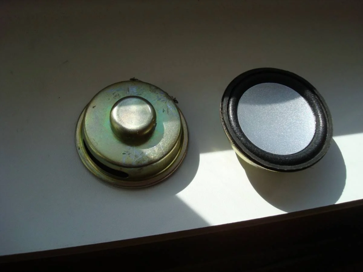

Нужна простая схема усилка для портативной колонки чтобы можнобыло взять её с собой,усилок нужен для динамика который предоставлен ниже,схему выложите желательно сегодня,просто в срочняк надо колоночку:tehnari_ru_674:
    43.8 KB · Просмотры: 1,224

Ну если прям срочно, то самое простое решение это купить пластиковые колонки для компа рублей за 300, выкидываешь из них трансформатор и подпаиваешь аккумулятор после диодного моста, аккумулятор 9-12 вольт.
Это САМОЕ БЫСТРОЕ И ПРОСТОЕ решение!
а TDA7056 подойдёт?????
TDA7056 подойдет, но она на один канал. Напряжение питания согласно даташиту от 3 до 18вольт.
