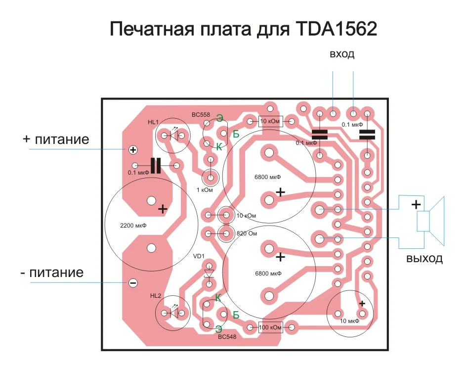

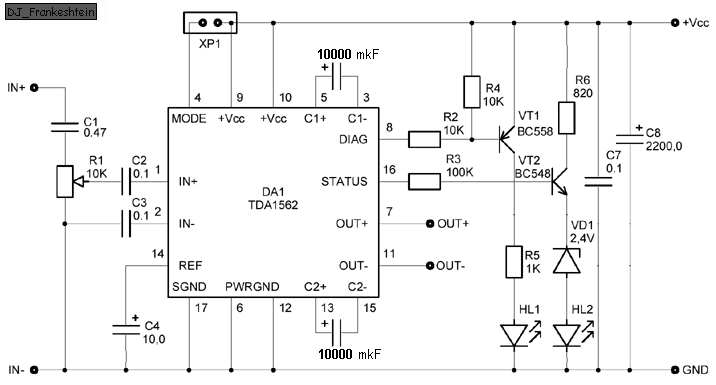

Вот делайте проверенная схема. кондёры неполярные плёнка
    22.7 KB · Просмотры: 525
    50 KB · Просмотры: 984
Было бы понятно че на схеме написано. Там размазано всё . Не мог бы нормальную фото и наименование деталей написать
ничего там не размазаноtehno004. нажми на картинку она увеличится всё видно. Я так понял не разбираешься что такое конденсатор что резистор и т.д. Совет,сначала прочитайте о радиодеталях как они работают.

во впервых оно размазано . Во вторых я знаю что конденсатор и что такое резистор . А как их подобрать если нет информации и на схеме ничего не понятно. Рас не можете подробно всё написать и схему скинуть нормальну то не пудрите мне мозги лучше не отвечайте воше чем такие ответы .
Кто нибудь посмотрите схемы которые я залил на 1 стр. они действительно размытые и если открыть там не видно наименование деталей?
Там всё отлично видно. Видимо у него со зрением проблемы.

я скачал с других сайтов и фото отличного качества всё можно прочесть . Не могли бы вы скинуть схему печатной платы . И еще вопрос скажите по мощности с чем можно сравнить его например с какой нибудь китайской активной акустикой для компа если вы сравнивали конечно . Например у меня актив акустика 2.1 18ватт сабвуфер динамик по 13ватт интересно 20ватт еще громче будет , а мощность этих вполне приличная на полной громкости никогда не слушай дома так как дома кроме меня еще и другие живут . Если модель интересно jet balance 454 помоему тоже на tda
Когда учиться начнем хоть чему то? Дай-дай-дай. И все
Поздравляю что скачал вот и рисуй печатку по схеме или скачивай с того сайта. Я не знаю что там у тебя за схема :telepat:Схемы разные бывают
