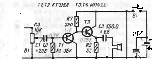

Господа, помогите найти схему аудиоустройства, которое при замыкании цепи выдавало бы какой-либо звук. Небольшой мощности(0,3 - 1 Вт) с питанием желательно от кроны.
Предназначение: домашний звонок.
Провод для кнопки будет тянуться 3 метра.
Покупать обычный звонок на 220 Вольт нет желания.
Вот генератор и усилок с пит от кроны.Генератор вкл к усилителю по схме сразу на рег громкости.(на С 2). r7 и с5 по питанию на УНЧ можно не ставить.

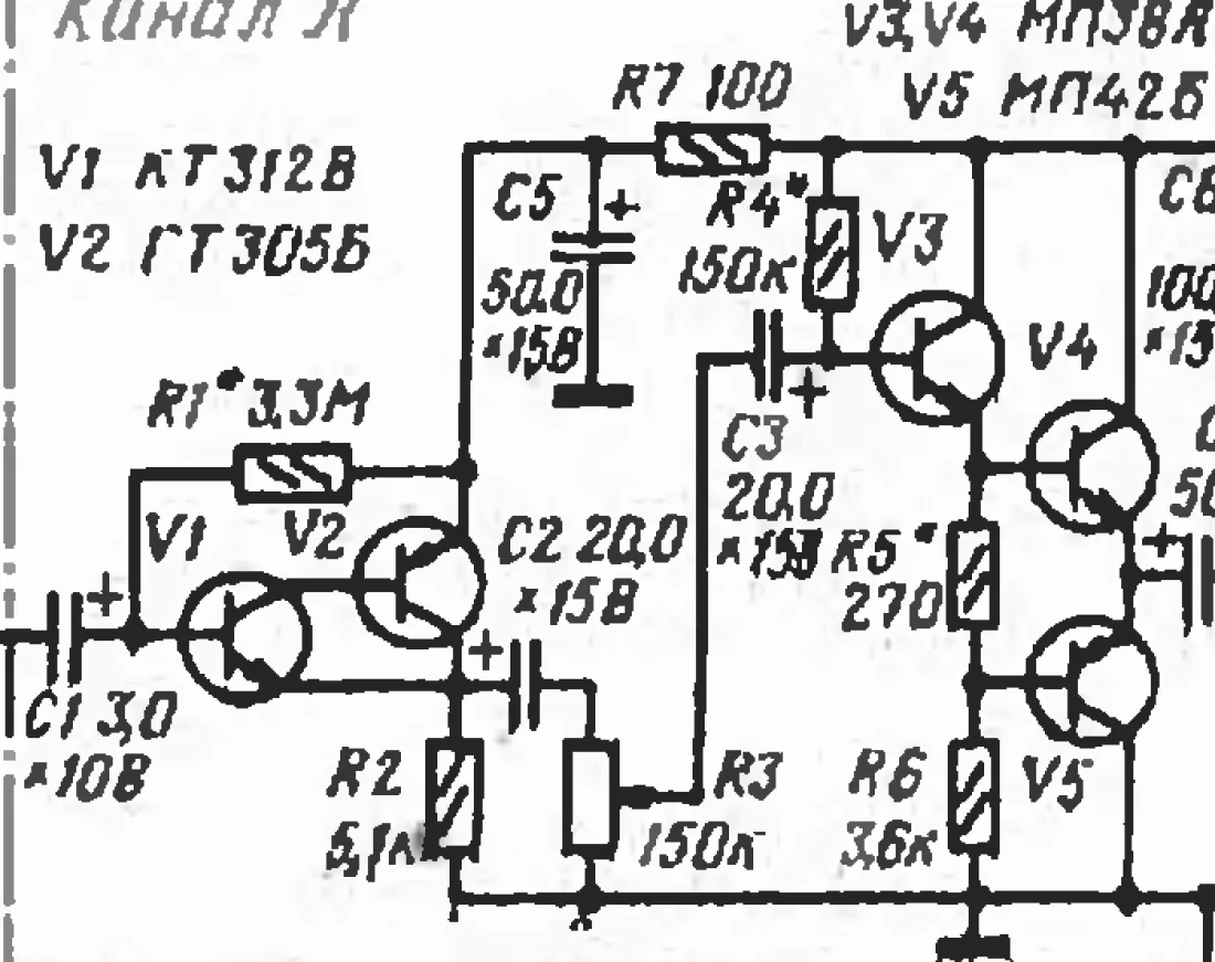

Более простой УНЧ

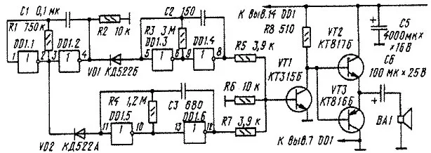

... Небольшой мощности(0,3 - 1 Вт) с питанием желательно от кроны.
Крона при такой мощности долго не проживёт, даже если пользоваться звонком будут не часто. Максимум 0,1 Вт - что для звонка вполне достаточно.
Для более приятного звучания можно сделать двухтональный звонок. Несмотря на кажущуюся сложность схемы, она довольно простая и выполнена всего на одной микросхеме.
Описание в журнале Радиолюбитель №8, 1993г.
