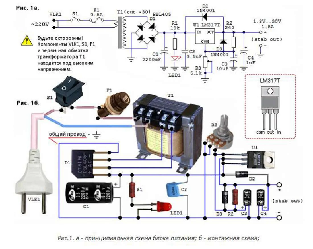

подкиньте пожалуйста схем БП на lm317, таких чтоб не сложных и рабочих
Вот одна из них
    85.2 KB · Просмотры: 7,564
а подскажите пожалуйста можно ли подключить в схему указанную выше трансформатор ТВК110-Л2?
ещё вопрос конденсаторы С3 и С4 какой ёмкости в схеме указанной выше должны быть 10мкФ или 1??? ведь под схемой они абсолютно одинаково выглядят...
Ёмкость указана на принципиальной схеме, монтажная схема это так... примерный образец монтажа
