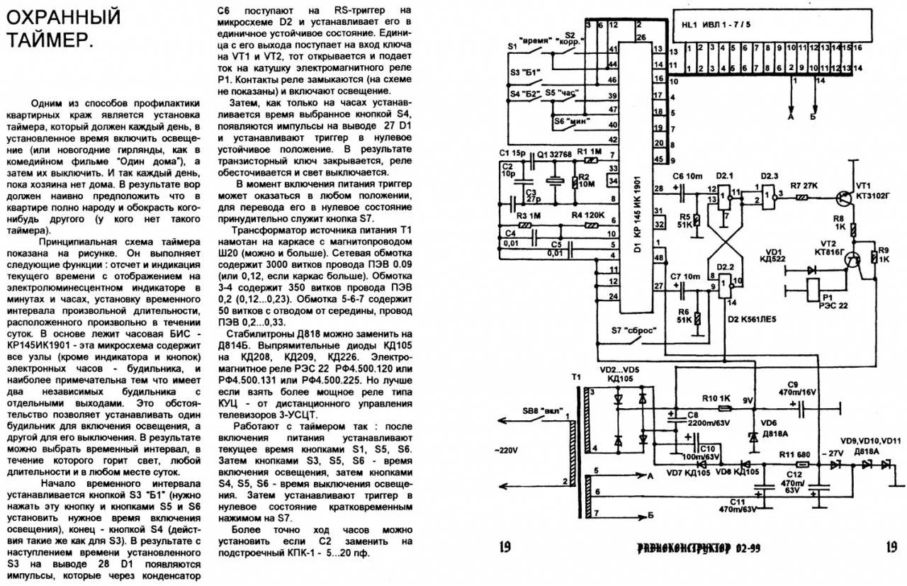

Нужна схема часов к лампе, питание от сети
нужно сделать часы к лампе, работающей от сети (220 В), чтоб часы включали лампу в определённое время, и в определённое время выключали...
Часы на к145ик1901 имеют 2 будильника, легко реализуется старт-стопный режим работы любой нагрузки.
а как это к лампе подключить?
а как это к лампе подлкючить?
Сигнал будильника №1 включает реле, сигнал будильника №2 выключает реле, которое в свою очередь коммутируют нагрузку, в твоём случае, лампу.
Если есть часы на К145ик1901 промышленного изготовления, можно сделать к ним приставку для управления нагрузкой в старт-стопном режиме.
Вот один из вариантов...
