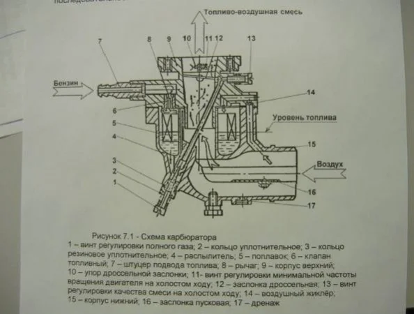

Срочна нужна схема карбюратора 45у такого как на фотке он стоит у меня на мотоблоке урал отец попросил найти а я 2 день сижу а найти немогу,тоесть надо найти где на картинке указано где что в карбюраторе

Во-первых, все прекрасно открывается.
Во-вторых, в архиве не рисунок, а текстовый документ с инструкцией и иллюстрациями.
Скачайте, распакуйте и читайте.

Пожалуйста... но там есть ещё картинки..
