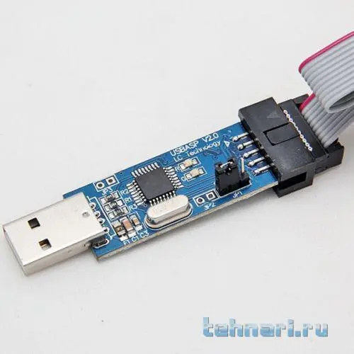

Вот такая фиговина стОит на ибее два бакса
  • Подключается через USB
  • Позволяет читать и писать AVR микроконтроллеры, EEPROM, прошивка фьюзов и битов блокировки.
  • Имеет подключение через ICSP (контроллер можно прошить прямо в плате)
  • 5 Кб / сек - Максимальная скорость записи.
  • Программное обеспечение управляет SCK для работы с низкой тактовой частотой (<1,5 МГц).
  • 10-контактный ISP интерфейс.
  • Возможность программировать 3В и 5В схемы
  • Светодиодная индикация режимов работы.
Данный дивайс можно легко перепрошить и заставить работать как STK500 или AVR 910, либо при надобности превратить в виртуальный компорт.
Features:
On-board ATMega8( L)
With power and programming indicator light
On-board overcurrent protection
Support 5V and 3.3V power supply
Specifications:
51 serials:
AT89S51 、 AT89S52 、、 AT89S53 、 AT89S8252
AVR serials:
ATTiny12(L)、 ATTiny13(V)、 ATTiny15(L)、 ATTiny24(V)、 ATTiny25(V)、ATTiny26(L)、
ATTiny2313(V)、ATTiny44(V)、ATTiny45(V)、ATTiny84(V)、ATTiny85(V) 、 AT90S2313(L)、
AT90S2323(L)、AT90S2343(L)、AT90S1200(L)、AT90S8515(L)、AT90S8535(L)、ATMEGA48(V)、
ATMEGA8(L)、 ATMEGA88(V)、ATMEGA8515(L)、ATMEGA8535(L)、ATMEGA16(L)、ATMEGA162(V)、
ATMEGA163(L)、ATMEGA164(V)、ATMEGA165(V)、ATMEGA168(V)、ATMEGA169(V)、ATMEGA169P(V)、
ATMEGA32(L)、ATMEGA324(V)、 ATMEGA325(V)、ATMEGA3250(V)、ATMEGA329(V)、ATMEGA3290(V)、
ATMEGA64(L)、ATMEGA640(V)、ATMEGA644(V)、ATMEGA645(V)、ATMEGA6450(V)、ATMEGA649(V)、
ATMEGA6490(V)、ATMEGA128(L)、ATMEGA1280(V)、ATMEGA1281(V)、ATMEGA2560(V)、ATMEGA2561(V)、
AT90CAN32、AT90CAN64、AT90CAN128、AT90PWM2(B)、AT90PWM3(B) and so on.

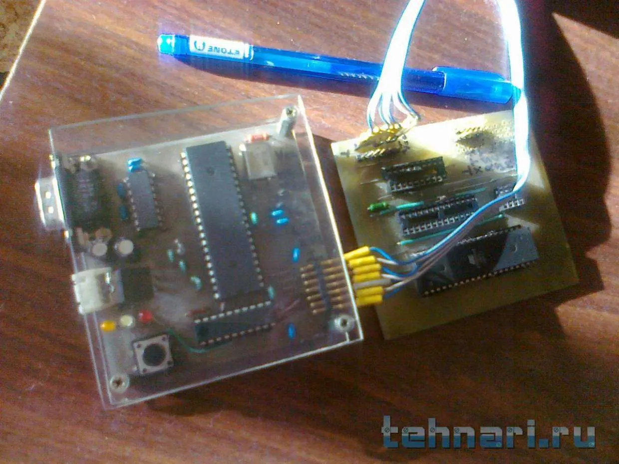

У меня самый любимый
модернизированный аналог Atmel программатор AVRISP
автор RA4NAL

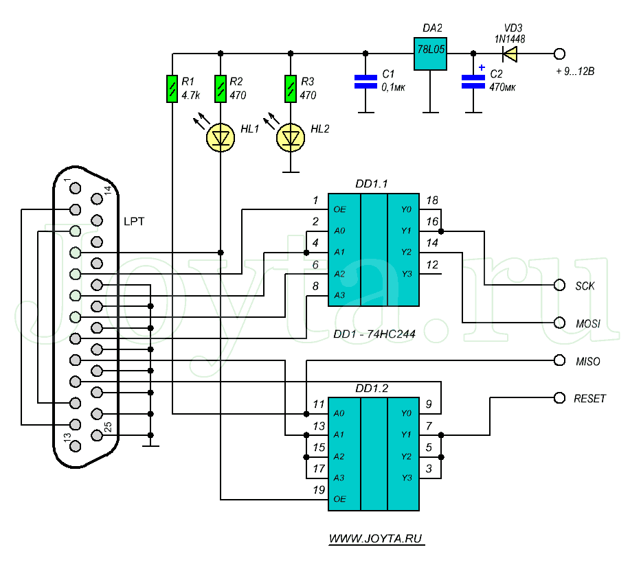

prog_avr_74HC244.gif Что скажешь по поводу этого программатора, может какието советы. и еще 9 вольт подключать внешнее питание ???
И ЕЩЕ. Нужно я так понимаю отдельно подать напряжение на микроконтроллер ???
ну я не знаю даже. COM и LPT, полноценные это проблема. не хочется геммора покупай у китайцев как показывали или же собирай битбенг
я уже упоминал про программатор APU2 на FT232RL с битбенг
Схема что опубликована выше какая то стрёмная,
скорее для продвинутых у начинающего не заработает.
Подвожу итог темы. Не ипи мозги себе и другим, а покупай китайский программатор. А иначе эта бодяга-пересуды затянется на 100 страниц и пол года.
Наши программаторы не хуже китайских.
автор RA4NAL
ещё раз хочу сказать спасибо автору за качественный программатор.
Это упрощенная копия китайских программаторов 15-ти летней давности, лишенная части функций. Собрана на таком старье, что даже стыдно смотреть. К тому же, подключение этого отстоя к ПК осуществляется через ком-порт.
Вы хоть поняли что написали
это оригинал STK500
