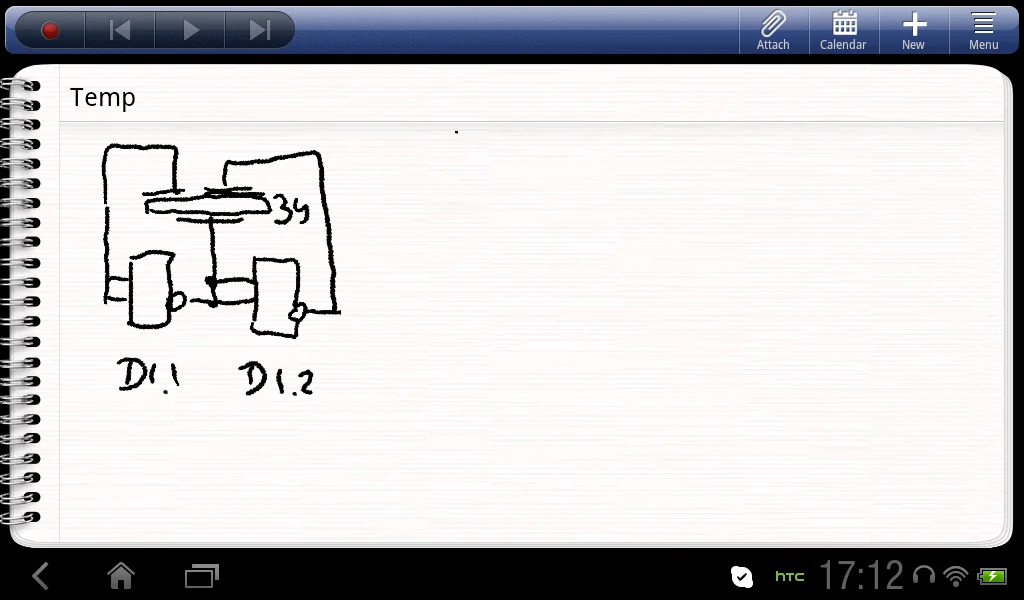

Нужна схема простенькой и громкой (до 1Вт на 2-4-х транзисторах) пищалки, типа пи-пи-пи…, чтоб звук был раздражительным. Схема нужна для сигнализации включения насоса для забора воды в бак. Ткните носом, а то искал и везде то канарейка, то соловей и т.д. Заранее спасибо !

Ну очень громкий и противный звук.
ЗУ - зуммер от простенького электронного телефонного аппарата или отечественный ЗП-1
D1 - любая логика 561 серии.

Николай_С, этот зуммер можно реализовать на одном транзисторе безо всякой логики. Пищать будет громко и противно.
мультивибратор на кт972.
