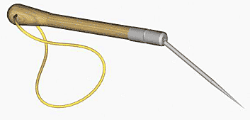

Вот самый простой металлоискатель.
Состоит на вооружении инженерных войск (сапёров) по сей день. Прост в использовании, не содержит электроники и элементов питания.
Подробнее тут.
:)) Это не металлоискатель, это миноискатель!!! :))

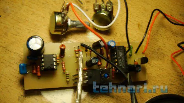

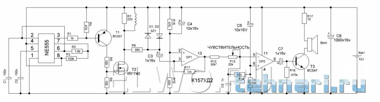

Параметры металлоискателя "Пират" : Питание - 9-12 вольт Потребляемый ток – 30-40 мА Чувствительность - 25 милиметровая монета - 20 см - крупные металические предметы - 150 см

А зачем там таймер NE555?
В описании прибора можно найти всю информацию.
Передающий узел состоит из генератора импульсов на микросхеме КР1006ВИ1 (зарубежный аналог NE555)

Теперь про металлоискатели! Здесь скидывали мне схему металлоискателя "Пират"
Так вот это импульсный металлоискатель и он рассчитан на поиск черного металлолома. Так как он не различает типы металлов и реагирует на весь даже очень мелкий металлический мусор! Я заказал на одном форуме себе плату в сборе такого металлоискателя! Скоро придет! Как придет отпишусь что да как подробней!
