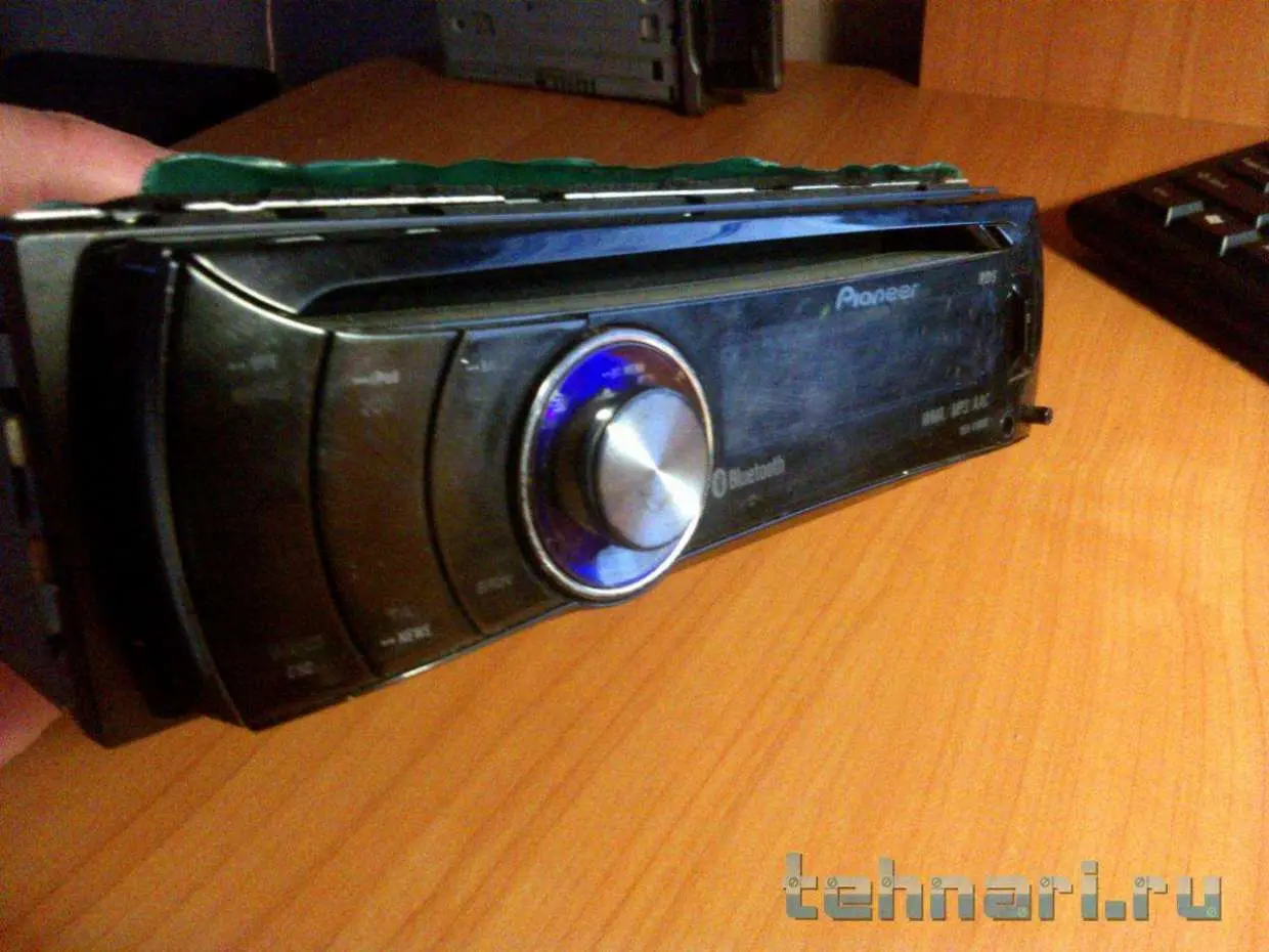

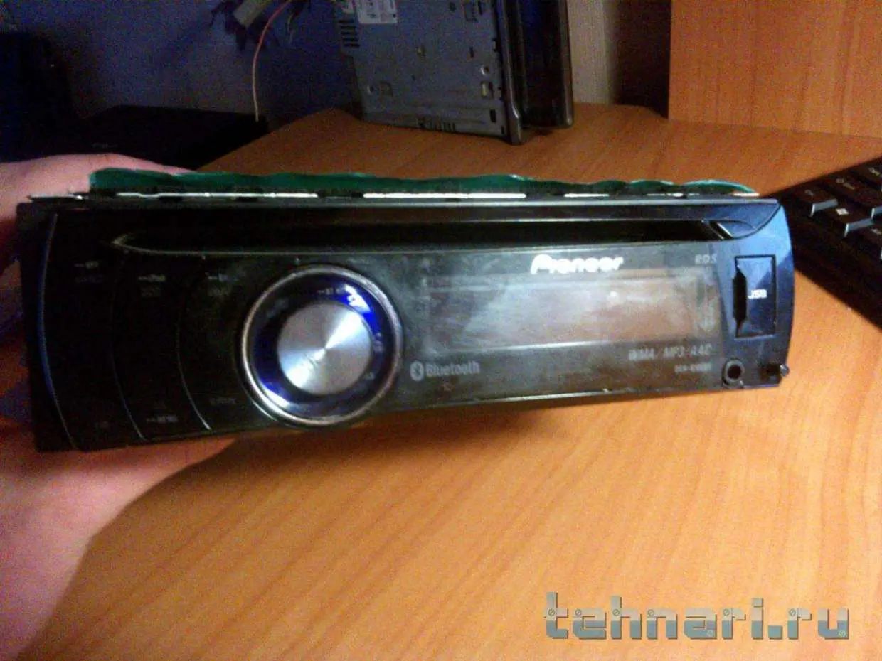

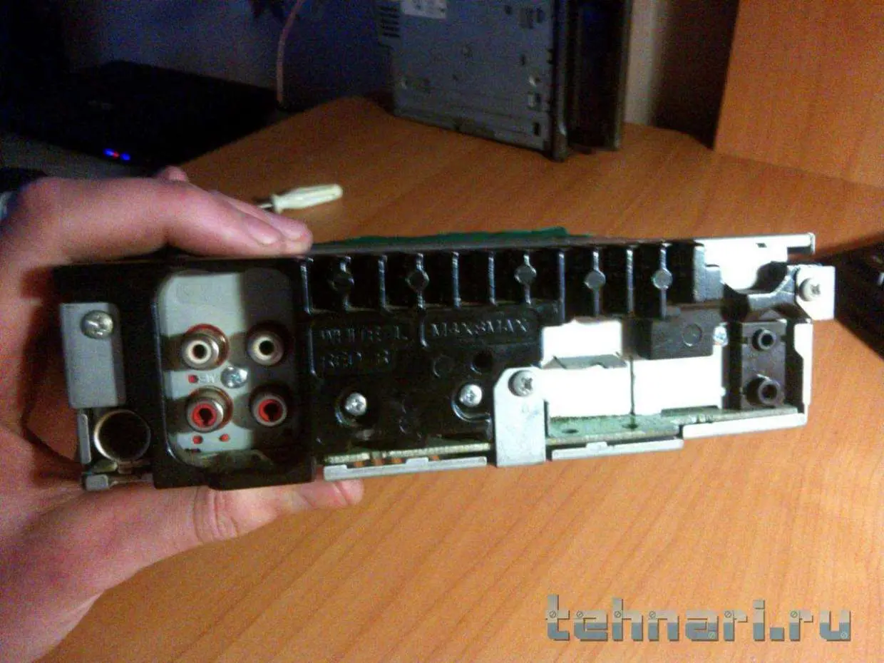

Нужна схема распиновки контактов для Pioneer DEH-6100BT
Народ, в общем нужна ваша помощь, досталась вот такая магнитола, кем-то был выдран разъём, никаких проводов из него не выходит. Нужна схема распиновки контактов, может у кого-то есть, я искал, но не нашёл, может плохо искал):tehnari_ru_837:

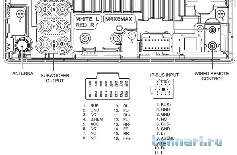

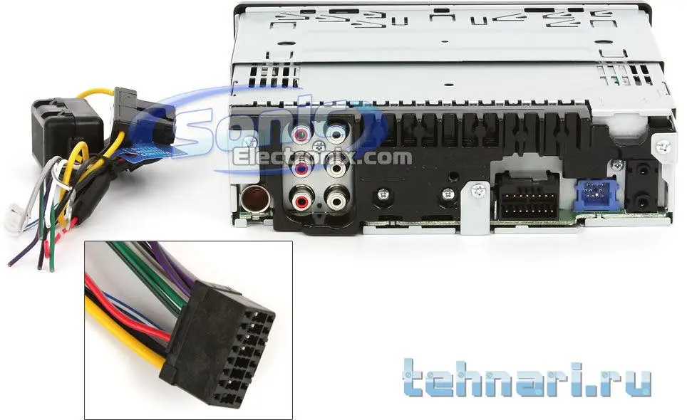

Спасибо, но картинках даже видно, что провода питания с лева, а на другой справа, желательно бы найти схему)
