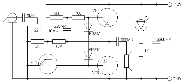

Нужна схема транзисторного усилителя на 3 ватта
  • Автор темы Автор темы dipq
стоит ли её собирать???
В каком класе трудится этот схема?
Какая настройка?
Вых мощность?
Какой класс и настройка незнаю, но могу сказать что PMPO этого усилочка где-то 250-300 мВт...

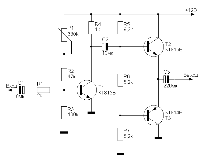

Можно предварительный на 2822, а за ней транзисторный оконечник. Подойдут КТ837Ф.. Тока у меня схемы нет такой.. В инете надо порыться, поискать оконечник для ТДА 2822, кстати, Дмитрий, у Вас ТДА-шечка с буквой или без? Помоему с буквои это ФНЧ для саба, у неё должен быть нормальный звук.

Если собирать качественный трех-ваттный транзюковый усь, то по соотношению "качество и мощность \ запчасти, то лучше собрать ватт на 10, по кол-ву запчастей одинаково выйдет, а если для портативной колоночки - для этого созданы микросхемы. Да и КПД у микробов выше, т.к. транзисторный 3х-ваттник будет питаться 9-ю вольтами, а микруха будет служить Вам верой и правдой на 3-х, 4-х...
Да и можно с двух микрух достоиный аппарат собрать! На ТДА 2822 сделать мини сабик, а на другои ТДА-шке помощнее (там уже сами на своё усмотрение) усилитель, ватт на пять стерео звука, получиться неплохая, а главное миниатюрная колоночка которую можно будет брать с собой куда угодно...

Габариты не важны т.к это не карманный усилитель, питание 12вольт можно и больше, не более 3-4ватт на канал. Желательно класс АВ.
