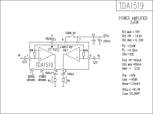

Нужна схема усилителя на два канала по пять ватт
Подскажите какунибуть схему на тда чтобы было 2х5 вт :tehnari_ru_707:
там есть и на тда...
