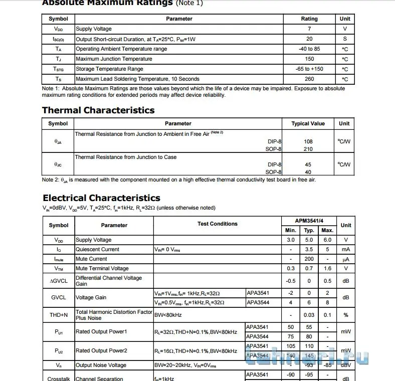

выдрал из cd привода apa3541, попробую, спасибо

  • APA3541%2f4.pdf
    APA3541%2f4.pdf
    171.6 KB · Просмотры: 1,529
Так у него "мини-динамик на 0,5Вт 50 Ом"...
Соглашусь. Микросхемка подойдёт))
Оратор выше сказал правду)
apa3541 мостом включит и всё будет Ок.

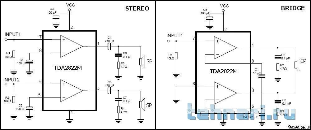

Не совсем понял, как это будет работать в моем случае.
В моем понимании мостовая схема - это когда 2 канала работают на 1 нагрузку, т.е из стерео делаем моно, но примерно в 2 раза мощнее.
Типа TDA2822 во вложении

В мостовом режиме при тех же питании и нагрузке, мощность возрастёт в четыре раза.
Правда далеко не каждый усилитель способен выдержать такую нагрузку, например, если усилитель рассчитан на нагрузку 4 Ом, то в мостовом режиме нужно ставить уже 8 Ом...
Ну это не мой случай, мне мощность не критична в данном случае. Мне непонятно, как прилепить фазоинвертор к данной микросхеме.
Тут даже просто технический интерес, в реале я просто использую один канал микросхемы и мне его хватит за глаза.
