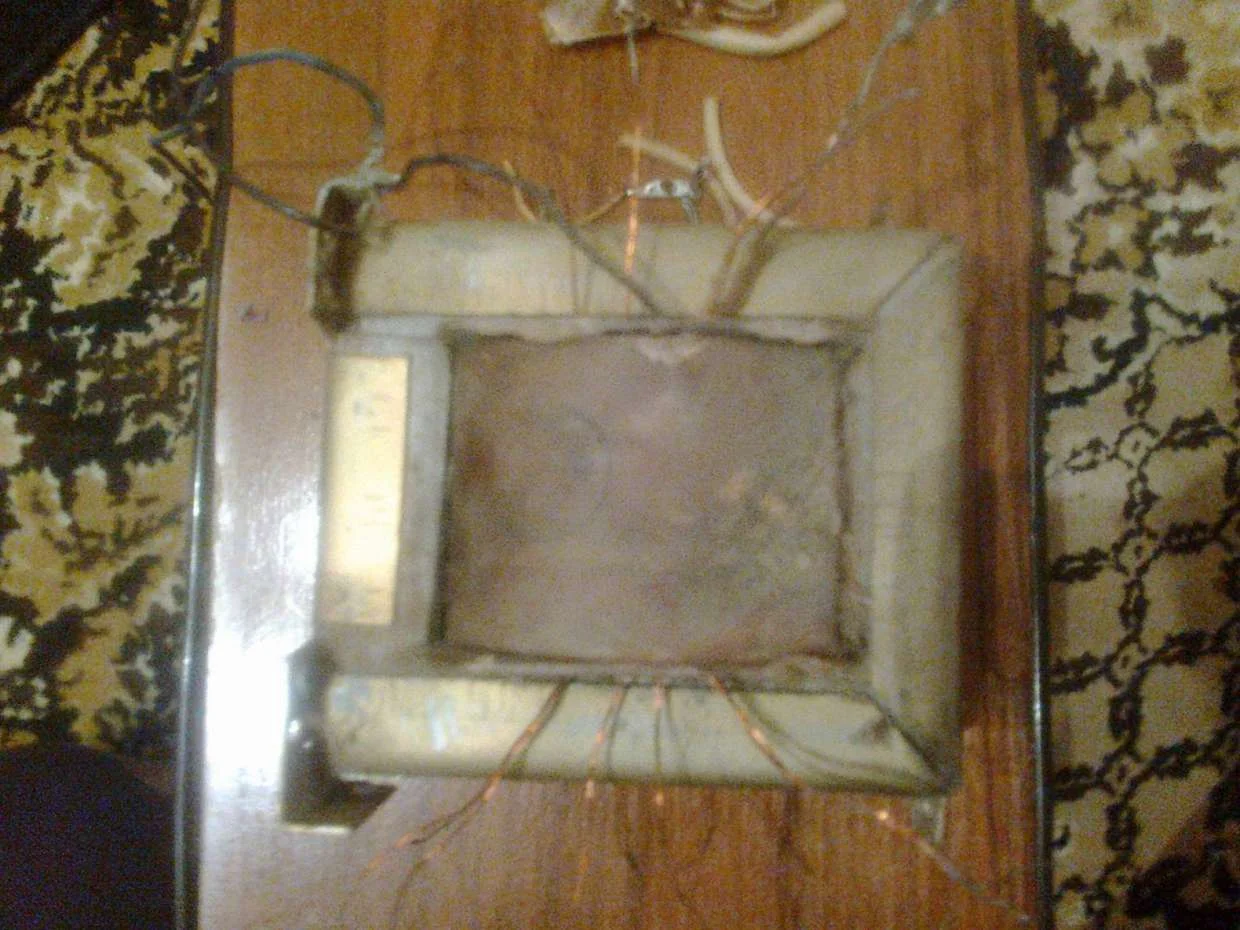

У меня есть транс Тс 160 или тсш 160 что ли . На 12в на скока ампер можно его мотать ?
ТС-160 - это трансформатор силовой (Ш - ш-образное железо, Л - ленточное) мощностью 160Вт.
Это значит, что поделив мощность 160 на 12 вольт, получим максимальный расчетный ток в 13А.

Значить можно оставить первичку и обмотать вторич ? А как узнать какая там первич на 220в ? В характеристиках написано что там несколько их от 100чем то до 230в
Конечно, перемотать готовый трансформатор гораздо проще, чем мотать с нуля
Давайте точную маркировку трансформатора, фото, будем искать первичку
Конечно, перемотать готовый трансформатор гораздо проще, чем мотать с нуляДавайте точную маркировку трансформатора, фото, будем искать первичку
Он от телевизора рекорд В310. с другой стороны тоже выводы с одной 4вывода тонких с другой 3 вывода из них два тоже тонкие провода и два толстых вместе с одного вывода .

Вот фото. еще вопрос для авто аккумуляторов 55ампер час какое напряжение должно быть на трансформаторе ну то есть после выпрямления

Да я спрашивал какое напряжение идеальное при зарядке авто аккумуляторов 55ачас . На счет транса . Я обмотал все вторичные нашел я эти 220в но выводы по два провода их нужно параллельно или как там последовательно что ли соединить или надо соединить как бы там один провод в выводе ? Хотел расчитат его на 12в , просто для проверки набрал в программе транс50герц те параметры которые на этот транс есть а программа не правильно расчитала , увеличив количество витков и диаметр тоже не верный выдал , индукцию поставил 1.2 , плотность тока 3.0 . Если у вас это прога есть сами посмотрите ради интереса . Размеры железа тсш 160 высота окна 5.5см толщина стали 6см ширина стержня 3см .
Идеального ничего нет в этом мире, а напряжение при зарядке вообще второстепенно, главное - ток заряда, в вашем случае 5,5А, напряжение при этом порядка 14...15В (по запросу в сети "зарядка автоаккумулятора" много информации)
Какое сопротивление у этих обмоток?
программа не правильно расСчитала
Программа не умеет считать неправильно, почитайте http://www.tehnari.ru/f119/t87337/
Измерил я . 1-2 и 6-5 3.4ом . 2-3 и 4-5 0.9ом
2 и 5 соединить, 1 и 6 в сеть 220В
