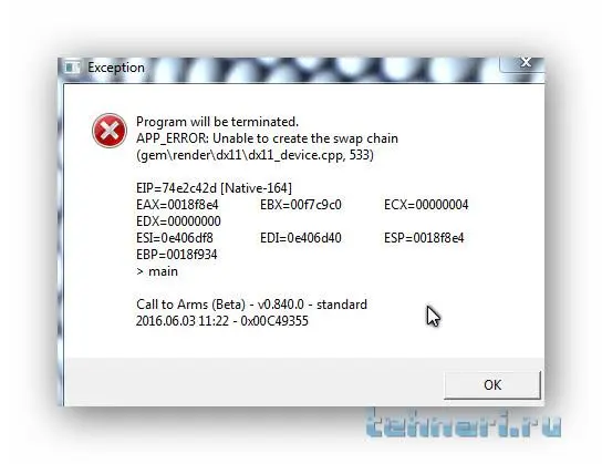

Здравствуйте ! Решил апгрейдить себе пк. Купил новую видеокарту. И теперь некоторые игры выдают размытые текстуры,артефакты и не понятно что. Бывает компьютер при этом виснет . Бывает просто видео драйвер отказывает и восстанавливается. Некоторые игры работают без проблем например в тылу врага штурм и битва империй. А вот штурм2 и call to arms , civilization 5 , xcom2 и тд. - не играбельны. Вот например такая ошибка в call to arms (картинку приложил). Пробовал установить все возможные библиотеки , обновить драйвера , уменьшал частоты ядра и шины. Снес 8.1 поставил 7ку. В общем сдаюсь )) Надежда на Вас . Посоветуйте как исправить проблему.
Характеристики компьютера из AIDA :
Тип ЦП DualCore Intel Xeon X5260, 3333 MHz (10 x 333)
Системная плата Gigabyte GA-P35-S3G (5 PCI, 1 PCI-E x1, 1 PCI-E x16, 4 DDR2 DIMM, Audio, Gigabit LAN)
Системная память 5120 МБ (DDR2 SDRAM)
PCI Express 2.0 x16: nVIDIA GeForce ASUS GT 740 2Gb.
Есть подозрение что видеокарта какое-то палево )

DirectX попробуйте обновить.
А так похоже на брак
Блок питания какой?
Драйвера новые ставил? ( С удалением старых)
Обычно признак драйверов !
Дрова ставил с драйв пака или с офф сайта ?
проверить видеокарту на другом компе. если ведёт себя так же, вернуть продавцу и забрать деньги
зачем ломать? идёшь к соседу/другу/брату и проверяешь. хотя можно и на твой комп другой блок питания подставить, для спокойствия
видеокарту проверить у друга на игровых процессорах intel core 2 duo e8400 или i3,i5,i7,пень 4,
возможно дело в DualCore Intel Xeon X5260 серверный не адаптирован под все игры
нет вряд ли менять скорее всего видеокарту
попробуй установить последний directx 9c и после установить directx 11
скорее всего чипу хана или охлаждение не крутится
Да новые версия 368.39
драйверы не правильные. законные ее nVIDIA Display Driver 353.62WHQL
и жалуется что библиотеки не все. а это значит что они не все. и винда 64 бит?
и от предыдущей карты драйверы по ходу не удалял?
Проверил на другой системе . Карточка оказалась "китайским палевом" современные игры не держит вообще .
