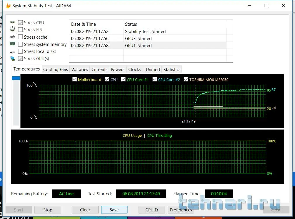

Нанес термопасту толстым слоем. Раньше, до чистки, под 100 проц нагрузкой температура проца доходила в тесте до 87 градусов. Сейчас, после чистки и нанесении термопасты на хабовую часть - до 72 градусов. Думаю хуже не сделал?

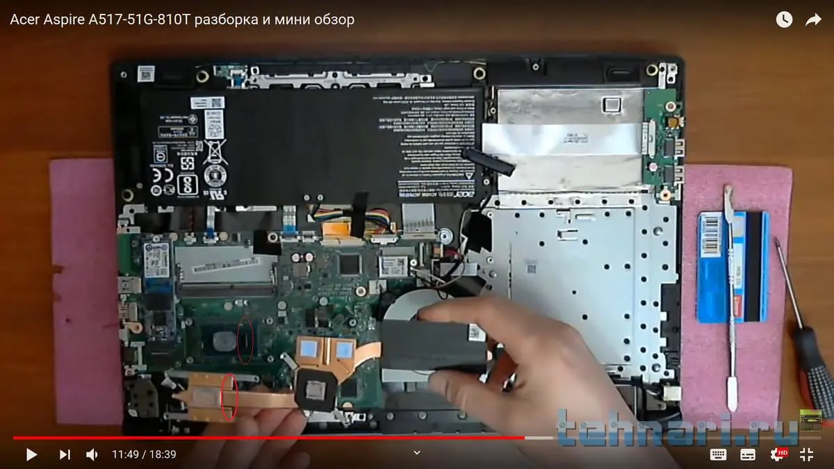

Спасибо за такое видео - там четко видно (для технарей, которые в этой теме грузят о покупке нового проца), что между медной трубкой радиатора и хабом проца нет ни термопасты ни термопрокладки, а на самом кристале проца есть термопаста, так же как и у меня с завода.

Отсюда и делаем выводы. Что поставил изготовитель то и надо делать. А меня предупреждали об этом. Но в тот момент такие были обстоятельства. В Риге не было прокладок, а когда пришли по почте бобик уже издох.

На моём скрине выше - в кадре с разборкой подобного ноута я указал места где на хабе и радиаторной трубке не было ни прокладки, ни термопасты. Да и конструкцией медной трубки не предусмотрено плотного прижима медной трубки к кристаллу хабовой части проца. И это на всех подобных Aser Aspire 5. Пока не слышал, что их массово несут на замену процессоров. Хотя у меня проц слаб, по сравнению с производительными процами данной линейки ноутбуков.

Смотрите выше мой скрин с видео разборки данного ноутбука, там нет и не предусмотрено, по-ходу, никаких термопаст и термопрокладок, так как на данную линейку, с завода не ложат...
