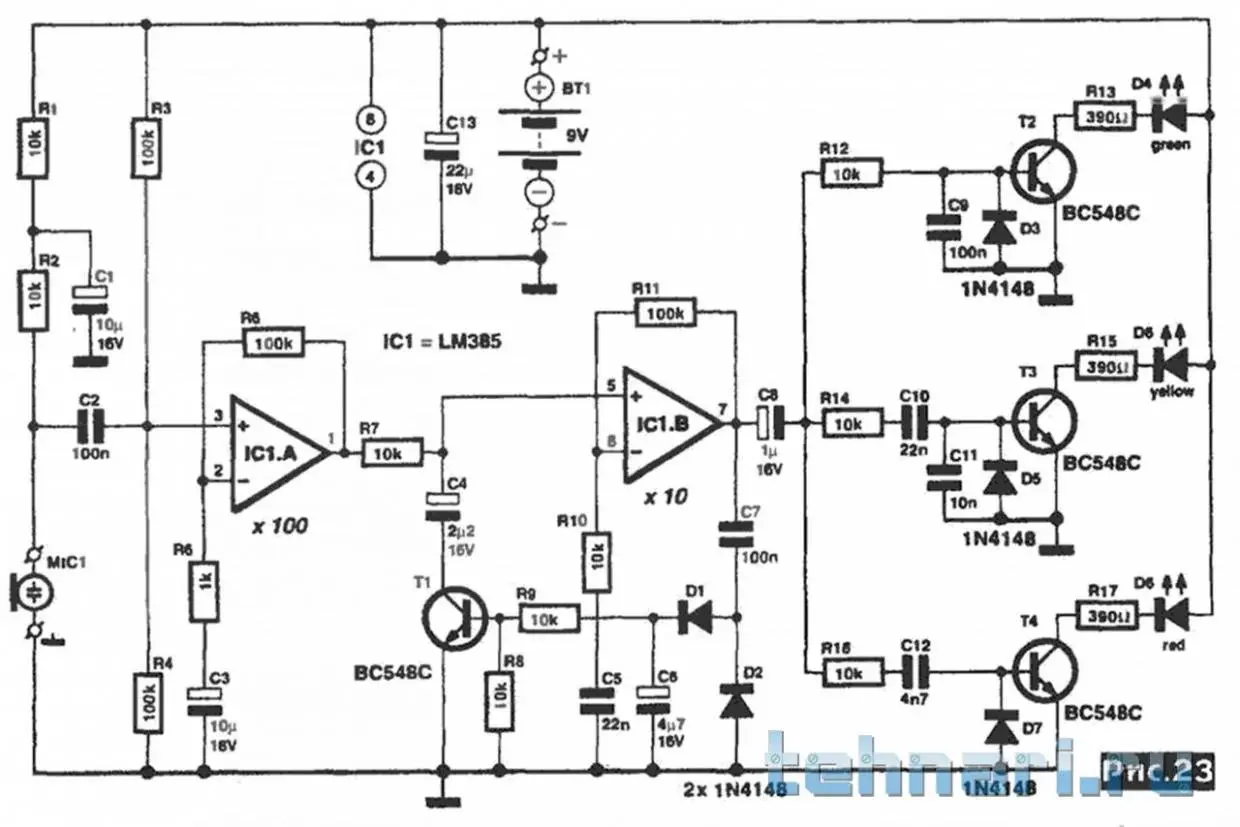

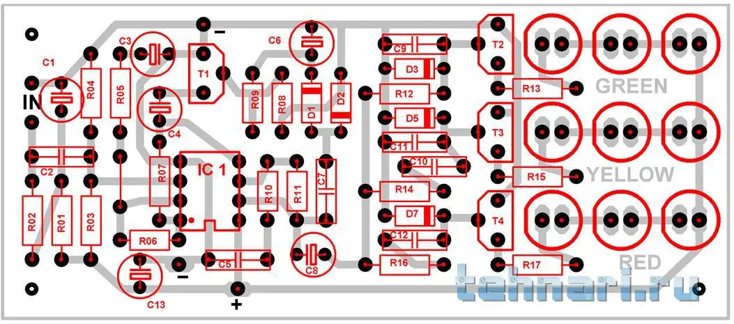

Здравствуйте.Хочу сделать такую игрушку.Печатка уже перерисована в lay,но что то терзают сомнения.Рисунок смотрится как бы со стороны деталей,собственно вопрос,печатку не нужно зеркалить?У меня нарисована именно так,как на рисунке.За ранее благодарен.

Нужно, у ис первая нога с другой стороны ... т.е. зеркалите, печатаете на пленке, и там где тонер на пленке прикладываете к плате, в таком разе первая нога у ИС должна быть первой от ключа против часовой ... Для остальных деталей зеркалить не зеркалить пофиг, их и перевенуть всегда можно ... я когда сомневаюсь, печатаю на бумаге и на просвет смотрю, верно там все или нет

Зеркалить плату нужно!

Я вот думаю не поторопился ли я с ответом :) привык к смд монтажу, а здесь ведь с дырками :)) Если печатка со стороны фольги будет выглядеть как на рисунке, то ничего зеркалить не надо :) Но если учесть что мы прикладываем шаблон напечатанной стороной к фольге, то зеркалить надо, чё то я запутался :) Короче надо зеркалить :))

Ну,в таком случае её надо зеркалить,рисунок как бы со стороны деталей сделан.Разобрались.

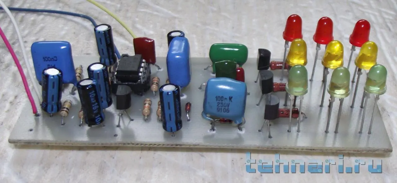

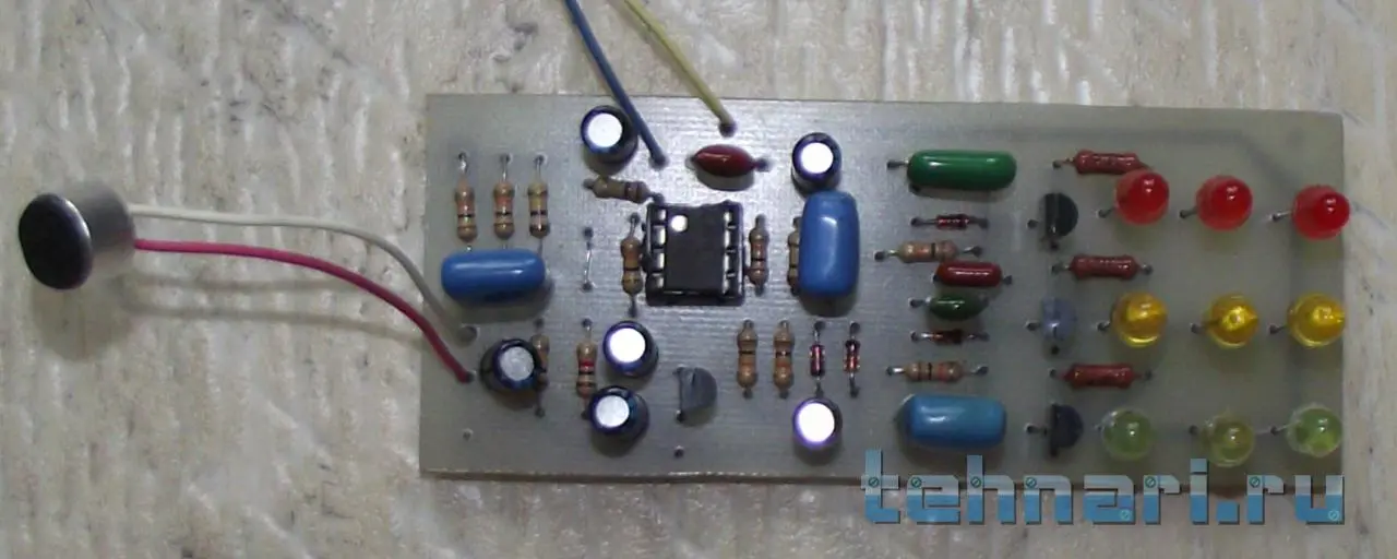

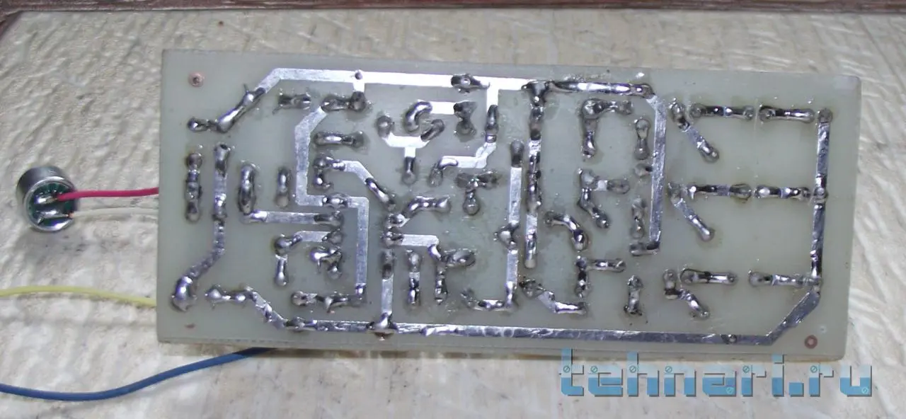

Собрал я эту плату,работает не корректно.Зелёные горят постоянно,при включении музыки начинают мигать,жёлтые едва видно,но мигают,красные вообще не реагируют.

Ну дык, схему вообще то настраивать надо, вы думали понавтыкали деталей и все само заработает :) схема аналоговая, каждый канал надо отдельно подстраивать, подбирать резисторами r12,r14,r16 коэффициенты усиления а кондерами после них соответственно полосу пропускания на канал цвета.
MagentaTiger,спасибо за совет.Просто,там от куда я это взял,про это ни чего сказано не было.Знал бы,плату рисовал под подстроечные резисторы.Не подскажете,какого номинала лучше подстроечники взять?
Я бы начал с кондеров, попробуйте увеличить емкость с10 и с12, я так понимаю данный прибор что то вроде мини цветомузыки, т.е. красный должен загораться на при наличии высокачастотной составляющей, желтый на средних частотах, зеленый на низких, так вот - видимо "высоких" у вас там вообще нет, т.е. надо уменьшать частоту среза фильтра. Попробуйте для начала с10 - 0.5мf, а c12 - 100-200nf ... ну а дальше если нет приборов (осцила) то изучая физику процессов и методом "тыка" - добиться необходимого результата :) По уму еще бы и операционник настроить надо , я так прикинул - вроде это это логарифмический преобразователь (второй каскад) по идее его тоже надо настраивать - хотя ради 9 светодиодов я бы не парился :)
