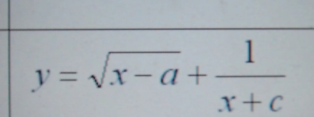

Нужно написать программу с табулированием функции на отрезке AB с шагом H
Гульназ.М.
1 Фев 2012
75
:tehnari_ru_837: если знаете не проходите мимо пожалуйстаа, а я вам очень очень благодрна буду)
Вот задание которое мне срочно нуно сделать: Написать программу с Табулированием функции на отрезке AB с шагом H. SAM_2269.webp
    102 KB · Просмотры: 117
Так которая из двух функций нужна? Или обе?
Так то обе..нужны
Да пожалуйста - без проблем:
Код:
VAR
 a,c,x,UL,LL,H:Real;
 N,i:Byte;
Function Y(z:real):Real;
begin
 Y:=Sqrt(z-a)+1/(z+c);
end;
