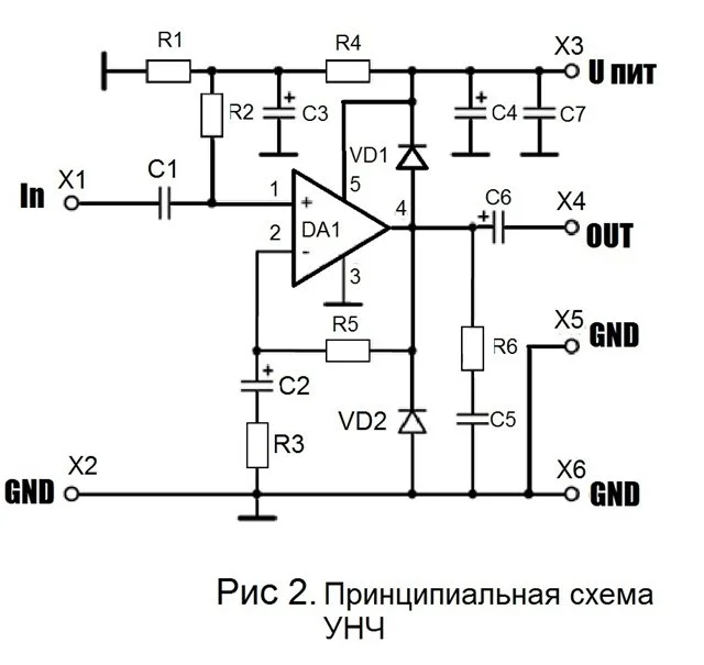

Нужно описать принцип действия принципиальной схемы
Антон.
24 Июн 2011
7
Нужно описать какой элемент что делает в данной схеме.

Я понимаю что унч...но как работает именно эта схема не имею понятия . Мне для курсового оч надо,завтра сдавать .
Похож на TDA2030.
да это TDA2030,но я весь форум облазил,ничего не нашел(про то как работает)(((
Похож на TDA2030, вот смотри рис2. и описание к нему. А лучще скачай даташит там подробней. Была еще такая книжка в ссср вроде так называлась "Аналоговые микросхемы для бытовой аппаратуры" оранжевая такая, так там даже схема ее внутренностей есть.
Спс вроде разобрался немного.. но еще остались вопросы , насчет.. не понимаю зачем нужны резисторы R1 ,R4 и конденсаторы С3,С4,С7. И еще что делает кондей С6 на выходе.=\
Резисторы R1 и R4 составляют делитель напряжения, предназначенный для подачи на вход некоего постоянного потенциала (смещения).
С3, С4 и С7 обеспечивают дополнительную фильтрацию питания, причем С3 и С4 - это электролитические конденсаторы большой ёмкости, а сравнительно небольшой неполярный С7 нужен для защиты схемы от высокочастотных помех, которые могут пролезть по цепям питания (электролиты с этим плохо справляются).
Конденсатор С6 - разделительный. Он не позволяет постоянным потенциалам, которые могут образоваться на выходе микросхемы, попасть на вход оконечного устройства, к которому подключен усилитель (напр. на динамик).
цепь R1,R2 задает коэффиент усиления, побочно используется для устранения нелинейных искажений
С4,С7 для подавления пульсаций напряжения по питанию, например в момент включения усилителя
С6 для защиты акустики от постоянного тока
цепь R4С3 похоже задает смещение на входе, чтобы в при малой мощности на выходе усилитель работал в классе А, где конденсатор так же предназначен для подавления пульсаций по питанию, которые могут быть при большой выходной мощности.
все,разобрался.Спасибо огромное,народ!!!!! =))
цепь R1,R2 задает коэффиент усиления, побочно используется для устранения нелинейных искажени.
Чушь.
Коэффициент усиления (Ку) здесь задается Отрицательной Обратной Связью на резисторах R5, R3. С2 для устойчивости на НЧ. Ку считается так 1+(R5/R3).
R1, R4 - должны быть одинаковы - это делитель напряжения, т.к. у нас в данном случае однополярный вариант включения (потому и конденсатор С6 на выходе).
Этот делитель создает вроде искусственной средней точки. R2 - определяет входное сопротивление усилителя.
