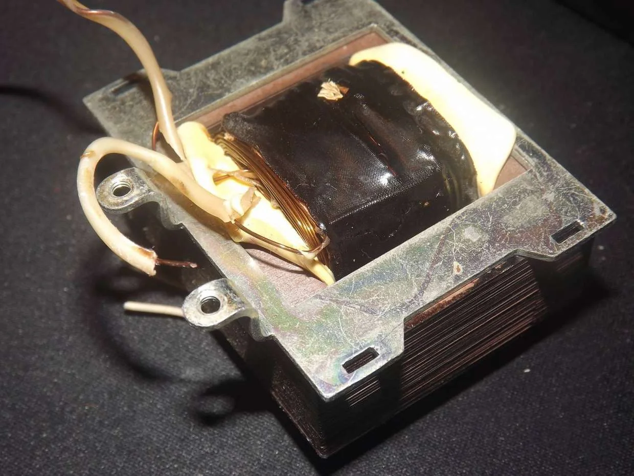

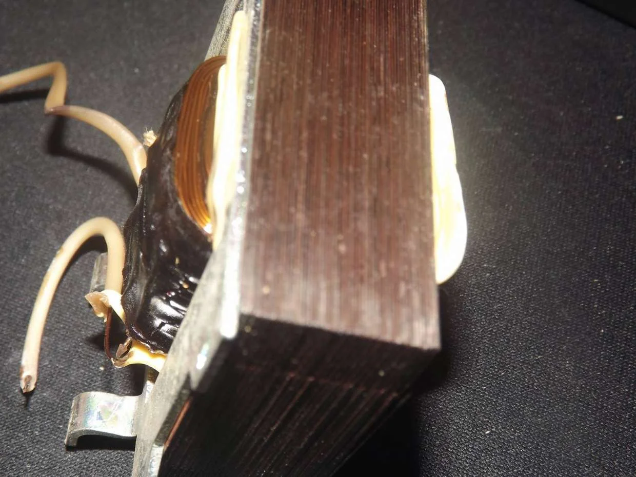

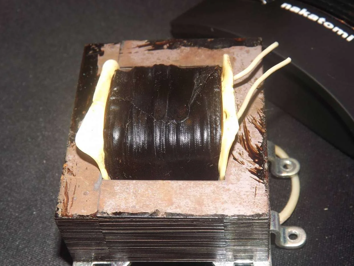

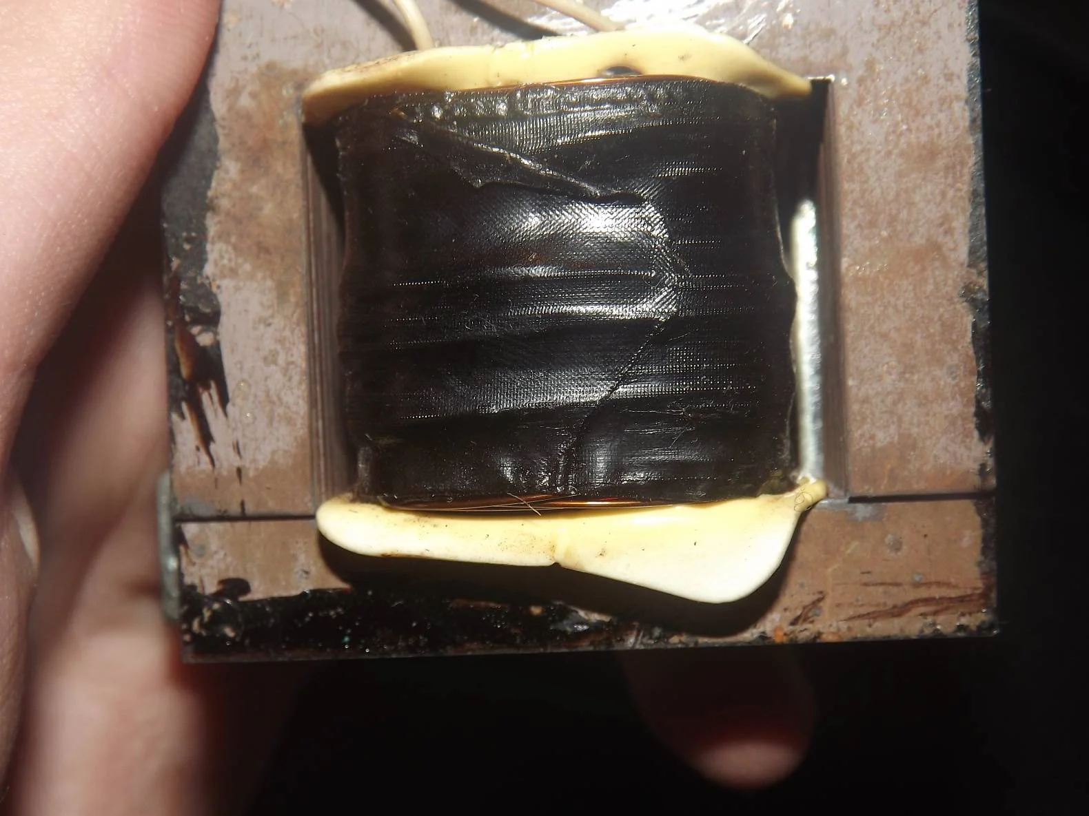

вообщем у меня есть трансформатор(какой то советский) он бы по плавлен
(но изоляция можду обмотками и карказ точно оплавлены) мне необходимо его перемотать и сделать лабораторный бп на 12-15 волт постоянки. мне нужен такой транс что бы можно было запитать и однополярную нагрузку и двухполярную нагрузку если такой конечно возможно. и схему на какой нибуд ампер и волт метр. фотки поже.
вот фотки,,,,,,,,,

разбирайте железо, и разматывайте катушку. В чем проблема?
Судя по пальчикам на последней фотке, трансформатор ватт на десять...
Для начала полностью разберите его и определите размеры сердечника.

диаметр внешний 5см на 5,5. внутренний 3см на 3,5

сколько может выдать такой сердечник?

Сердечнику от температуры ничего не будет, а вот обмотку под замену.
Трансформатор слабенький, ватт 15 максимум. Достаточно ли вам такой мощности?
