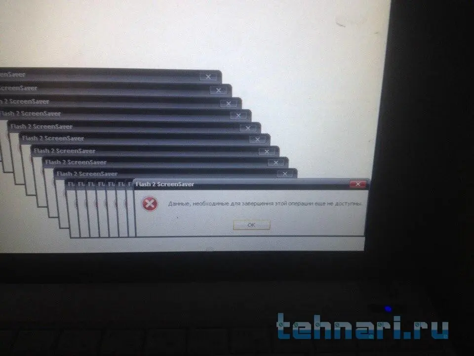

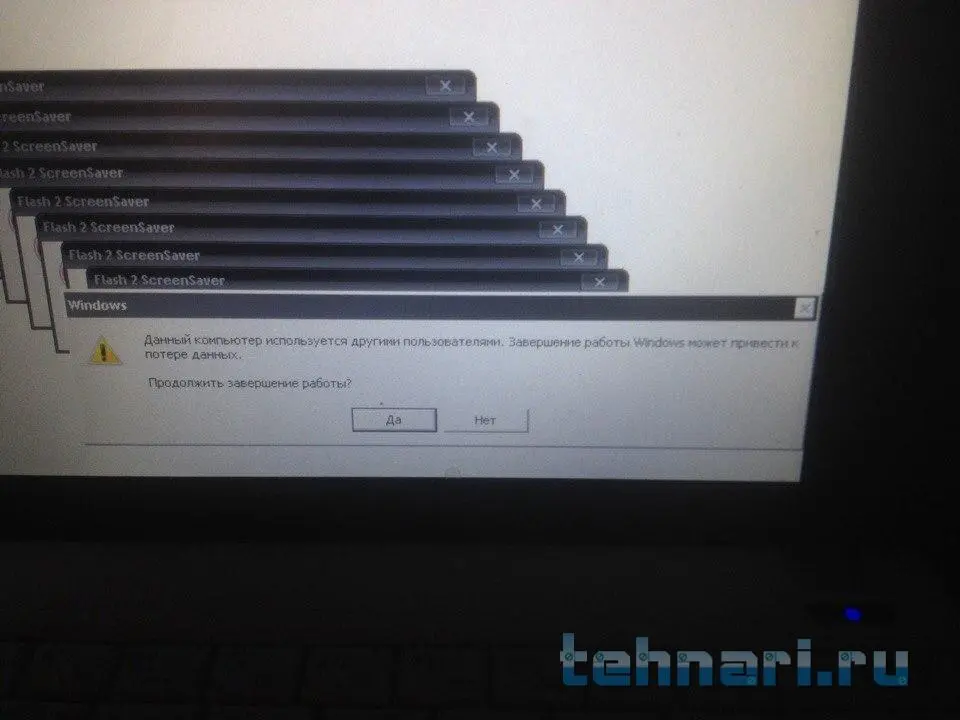

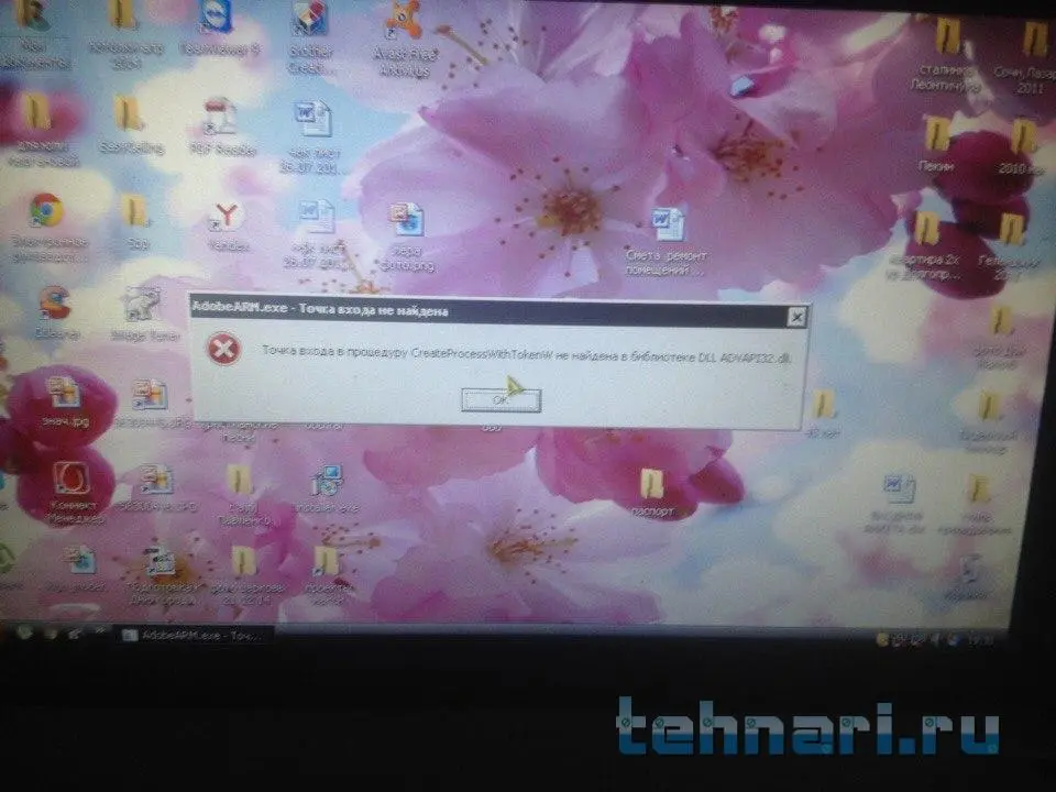

Нужно перенести данные с одного нетбука и внешнего hdd на третье устройство (пк)
Есть нетбук, на нем ХР но он очень странный, при включении он пишет это (1 фото) потом минут десять постоит и начинается вот такой калейдоскоп (2,3 фото) Еще скрипит когда включишь, хоть и тихо, но слышно. Потом при попытке открыть любой файл он долго думает, вместо курсора появляется отсчет цифр как на электронном табло. Начинается отсчет от 1 до 9 и потом открывается... И моя задача перенести с него все данные на другой ПК. Хотел для этого воспользоваться внешним hdd фирмы age star. Который мне дали вместе с этим нэтбуком.
Так вот,первым делом решил перенести нужные данные с hdd на пк. Но hdd оказался еще страннее. Во первых он скрипит очень громко и любой мало мальский файл перекидывает 5 минут. А бывает напишет что то на счет " длинный путь или слишком длинное имя файла..."
..я бы хотел спросить знающих людей как бы мне попроще сделать перенос файлов? С внешним жестким я похоже обломался, другого нет...
Можно как то по проще подсказать как перенести файлы с нетбука на пк, и возможно ли как то реанимировать hdd

Достать харды из ноута и кейса и подключить в настольный пк напрямую и скопировать данные.
Оо для этого никаких особых знаний не надо? Просто воткнуть в сата и все? А потом включить пк?
Не только сата, но и питание, хотя если ноут старый понадобятся кабеля и адаптеры. лучше найдите знакомого который разбирается, тут живые руки нужны.
Харды могут оказаться IDE или наоборот пк со старыми разъёмами, подводные камни есть.
Да и внешнему может просто не хватать питания, каким шнурком подключаете? Просто юсб или с двойным разъёмом?
а на внешнем вход как бы к компу из двух юсб красный и белый..надо оба втыкать?
Можно фото. Два входа или два кабеля? Или модель жёсткого полностью.
