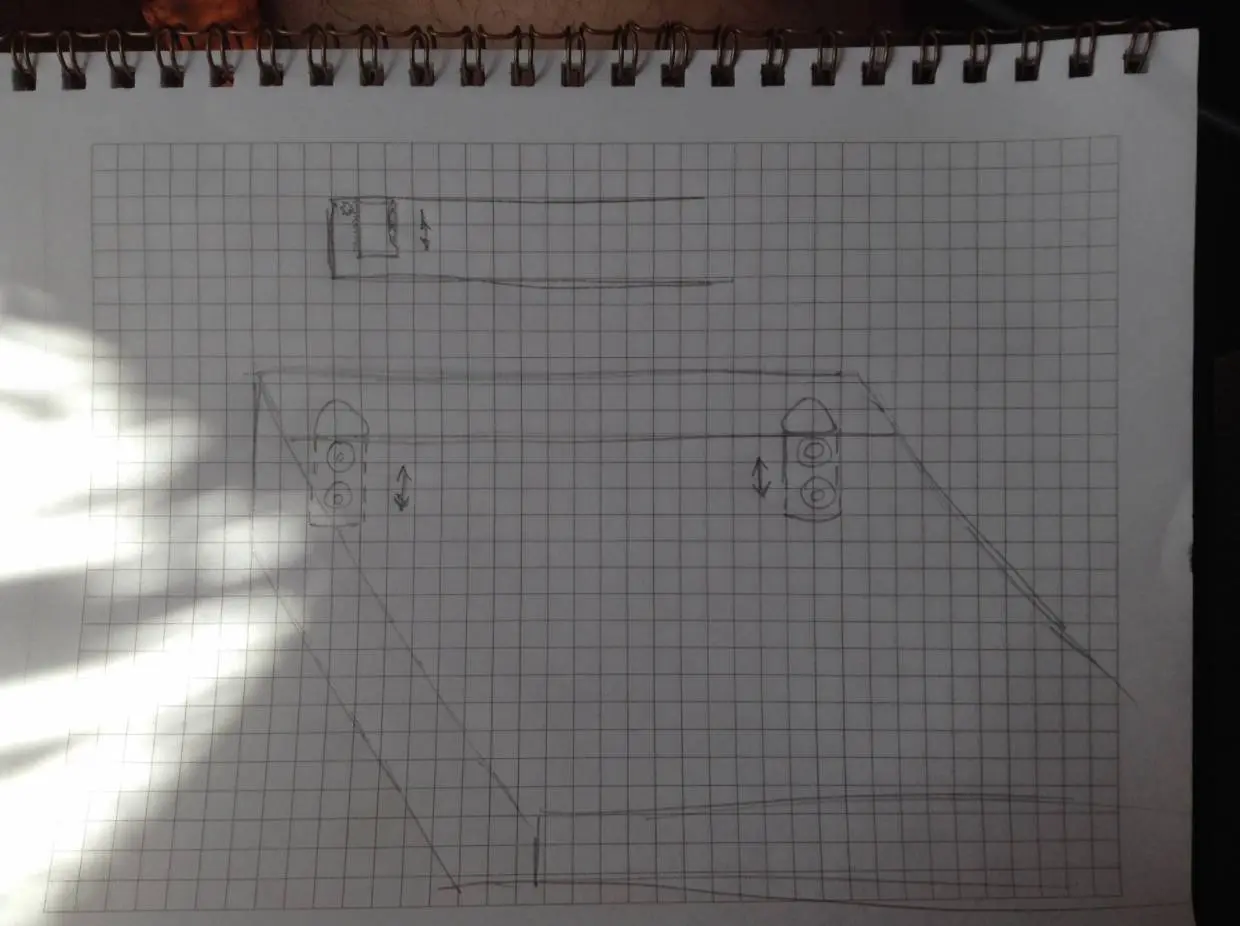

Я решил сделать встроенные колонки в стол . Стол полый 15 см. Колонки в виде закругленного треугольника в торце, достались от домашнего кинотеатра правда они высокие ,но я хочу обрезать и засунуть в стол , что бы они были стык в стык и с помощью привода (или другого механизма) медленно выдвигались из него. Хотелось бы услышать советы и какие нибудь наставления. Заранее спасибо.

По описанию трудно что либо понять, хотелось бы видеть эскизы будущей конструкции.

Если я правильно понял
    35 KB · Просмотры: 147
Колонки в виде закругленного треугольника в торце, достались от домашнего кинотеатра правда они высокие , но я хочу обрезать и засунуть
Как по мне это несколько неправильно - объём корпуса колонки вроде как должен соответствовать для качественного звучания.
Вот есть тема похожая http://www.tehnari.ru/f134/t60398/. Можно попробовать использовать готовый привод от староых сидиромов, только движок помощнее придётся поставить.Можно и электронику от тех же сидиромов оставить, они работают и без читающей головки, нажимаешь кнопочку - лоток выезжает, нажимаешь второй раз лоток закрывается, там и концевики все уже есть готовые, отпилить ненужную часть лотка, оставив только зубчики.
Влад, представляешь что станется с лотком сидюка, после нескольких манипуляций с грузом в 1кг (хотя бы 1кг)... :)
Ну да конструкция колонки (4 динамика по 300 г ) около 2 кг будет я думал сделать из старых сидиков но я думал два или три поставить ...
Нормально всё будет, конструкция крепкая, разве что движок помощнее и придётся сделать передачу вместо пассика:D Ну хорошо, ещё вариант, 4 прута с резьбой(продаются в строительных магазинах) и двигатель с передачей на эти пруты, колонка стоит на платформе с гайками которые по этим прутам будут подниматься:D Ну либо с одним шкивом как у Валеры сделано, но у него несколько другое, монитор то он же плоский:D
