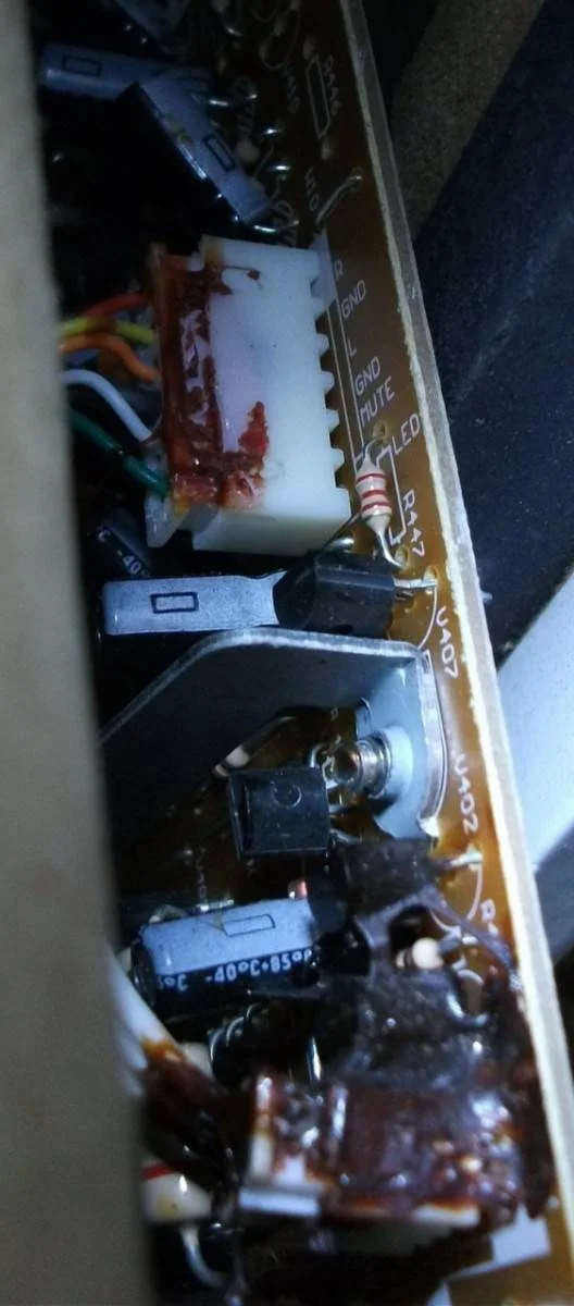

Ситуация такая.
Имеется DVD-система BBK ABS541T
http://article.techl...ll/33_7507.html
Сателлиты цепляются миниджеками к сабу, а саБ к плееру каким-то своим проводом.
На сабе есть регулировка баса, а регулировка звука только на плеере.
В плеере умер AUX In после прошивки, решил его выкинуть, а акустику оставить

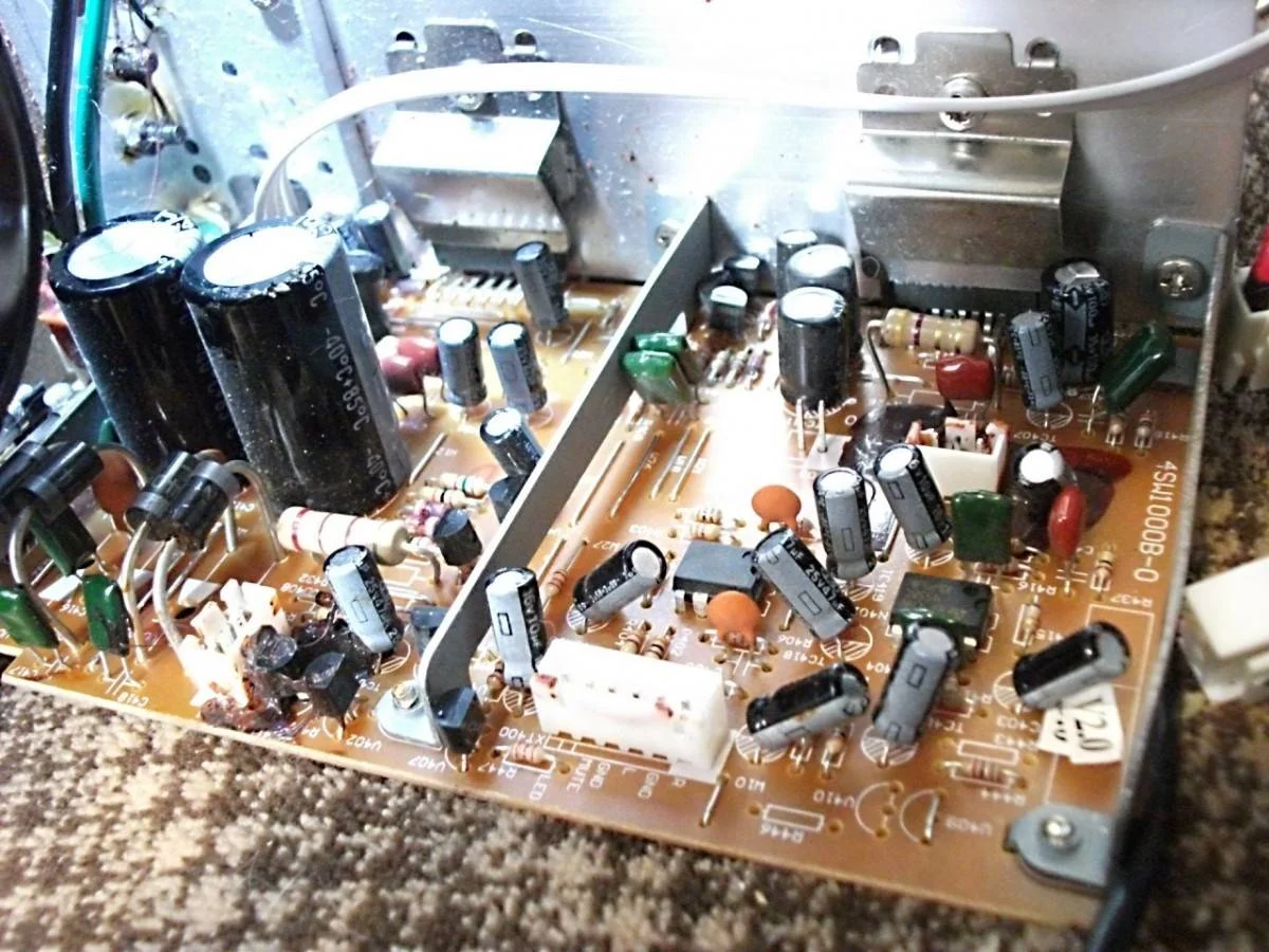

Внутри саба вход "Link in" цепляется к плате штекером на шесть штырьков
В общем как приспособить и сделать регулировку громкости.
    161.6 KB · Просмотры: 1,348

Вытяни регулятор громкости из двд, приспособь на саб и перепаяй шнур.
Было бы все так просто.
Во первых я в электронике не очень.
Во вторых регулято на ДВД хитрый его еще можно нажимать дабы выбирать что регулировать - звук, бас или высокие.
Ссылку на сервисмануал удалили, могу скинуть. Там схемы и все что нужно.
Мне бы хотелось понять какой нужно регулятор громкости купить и куда его в схемку внутри саба припаять.
В общем мне только на схемке нарисовать что куда, а дальше я сам.

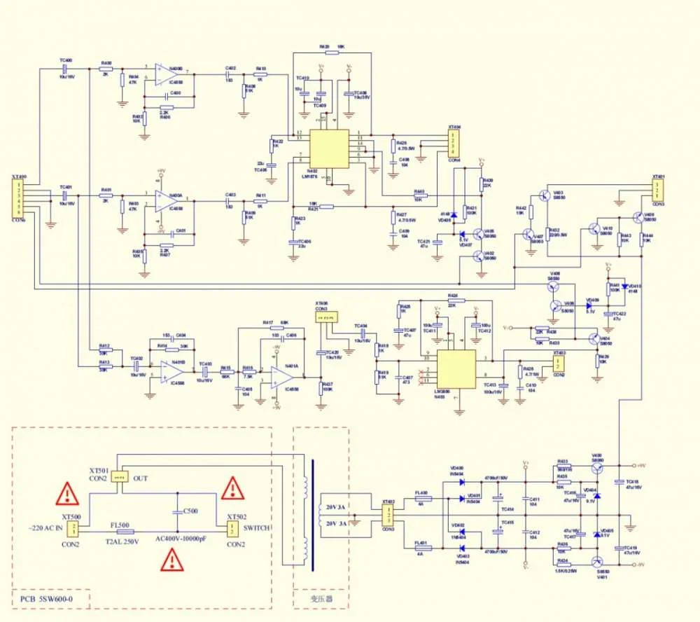

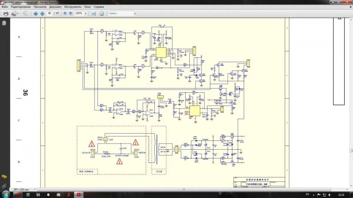

вот схемка саба правда не видно ни хрена
    48.3 KB · Просмотры: 755

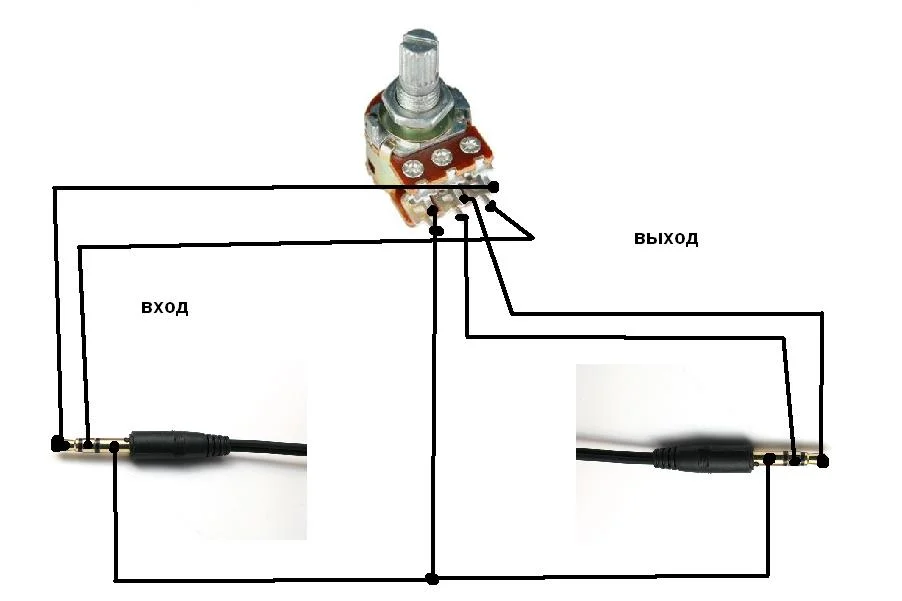

для начала приобрети сдвоенный переменный резистор номиналом 50 кОм группы б (всегда обозначаются b50kOm) далее спаяй по этой простой схемке переходник. поставь в разрыв провода идущего от пк к line in на сабе переменник и если хочешь можешь засунуть в какую нибудь коробочку. я вот только по фоткам не могу разобраться какой тип разъема стоит сзади сабвуфера. на мини джек не похоже. может быть обычный джек.

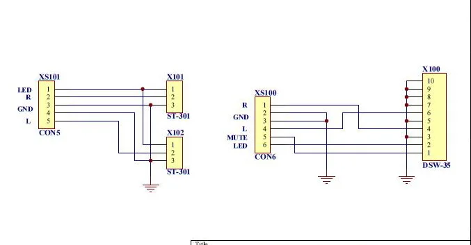

Вход на сабе свой, обозначен как Line in
На схеме обозначен Х100
От него внутри саба идет шлейф на штекер ХS100

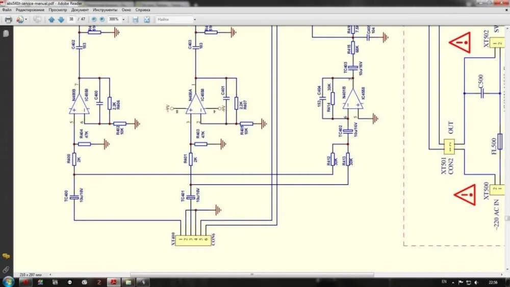

Ошибка штекер называется XT400
Вот он
    30.2 KB · Просмотры: 493
А разве достаточно изменять только входной сигнал чтобы нормально регулировать громкость?
Это обычная практика.
Следовательно мне не нужно сильно напрягаться, просто взять прикрутить резистор к корпусу, припаять его с одной стороны к контактам R,L,GND штекера XT400 (который на первом рисунке темы), а с другой стороны к заранее купленному штекеру под миниджек, который тоже закрепить на корпусе. А потом спокойно можно будет соединить акустику с ПК проводом миниДжек-миниДжек?????
Я не вникал особо, но если у тебя один вход(а не 2а - сателлиты+саб) то да, именно так.
Сателлиты уже отдельно от саба.
Спасибо попробую.
Почему-то я думал, что все гораздо сложнее.
В общем сделал и ничего не работает. Тишина.
Куда дальше рыть. И что за провод Mute (на первой картинке видно)
Даже напрямую без резистора тишина. При подключении к ДВД звук есть.
Замерял напряжение приходящее на Mute - когда звук на нуле - 0
Когда прибавляешь громкости -4.05в и не меняется больше.
Где взять эти самые 4в в сабе?

ONETEN-10 Какая МС УМЗЧ стоит в сабе?
Для снятия мути обычно хватет 3В. Сделать их легко простым резистивным делителем из любого напряжения.
Все хорошо, только мне бы на схеме объяснить
