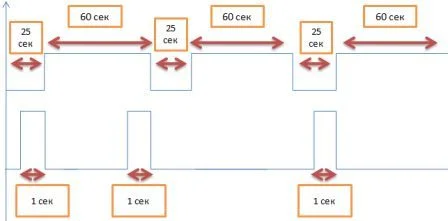

Нужно разработать схему
нужно реализовать схему, чтобы выходные сигналы соответствовали графику, большое спасибо))

Это реализуется на логических элементах или на одном pic-контроллере.
Вам какую схему надо? Принципиальную или блок-схему?
принципиальную, на логических элементах

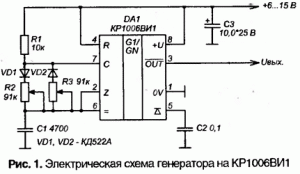

Здесь, как я понимаю, необходим задающий генератор с регулировкой частоты и скважности. Если ошибаюсь поправьте.
Вот схема для генератора:
И вот Ссылка
А что делать со вторым сигналом....? Как его подогнать...?

Вторую, только если на микроконтроллере, хотя можно, наверное, и на логике реализовать. Там длительность импульсов совпадает и возникают импульсы рандомно, так как не заданы условия возникновения промежутков между импульсами, вот что предполагаю. А насчёт схемы надо подумать. Если делать не МК, то применяем ШИМ и не очень там сложно.
Р1-первый сигнал
Р2-второй сигнал
1. Р1=1
2. т=60сек(задержка на определенное время)
3. Р2=1
4. т=2сек
5. Р1=0
6. Р2=0
7. т=20сек
8. вернутся на адрес=1
Требуется прошивка на ATMEGa-16
должна работать постоянно по кругу, с защитой в цикле от зависания.....
Я думаю можно без ШИМа просто цикл сделать.....
Желательно с внутренним генератором, чтобы дополнительно кварц или емкости не ставить......
Внутреннего генератора на эти цели будет вполне достаточно. А с ШИМом как то с подручнее:D

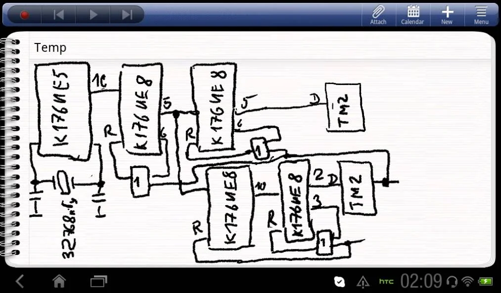

Только я пока не придумал как связать выходы делителей.
Даю "как есть":
    67.9 KB · Просмотры: 234
Николай, я не найду наверно столько счетчиков и тригеров, но у меня есть завалявшийся новый атмега-16, кабель для прошивки, и прога для прошивки......, как бы мне это на том что есть реализовать.....
На МК эта задача реализуется с меньшим кол-вом ИМС, однако придется разбираться с его программированием.
