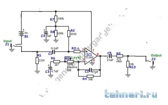

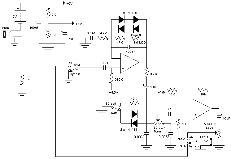

вот тебе простой только нужно доработать
  • LX12.pdf
    LX12.pdf
    80.4 KB · Просмотры: 734
А на двух аккумуляторах вполне получается и двухполярное питание. К тому же и время работы увеличится. А если на входе поставить каскад на полевом транзисторе и оконечник на 2050 по ИТУН сделать, так самое оно и получится.

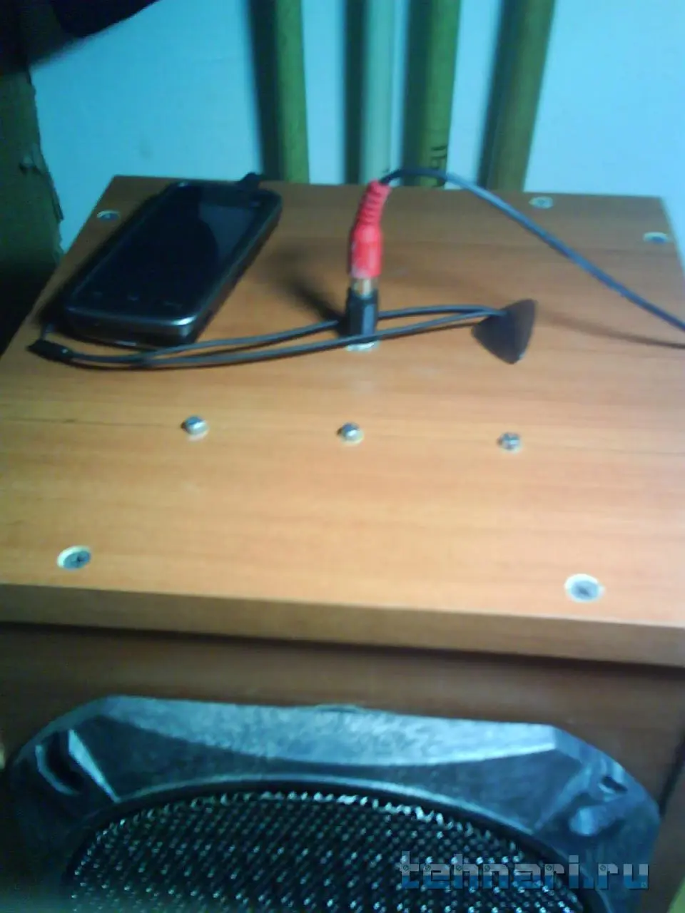

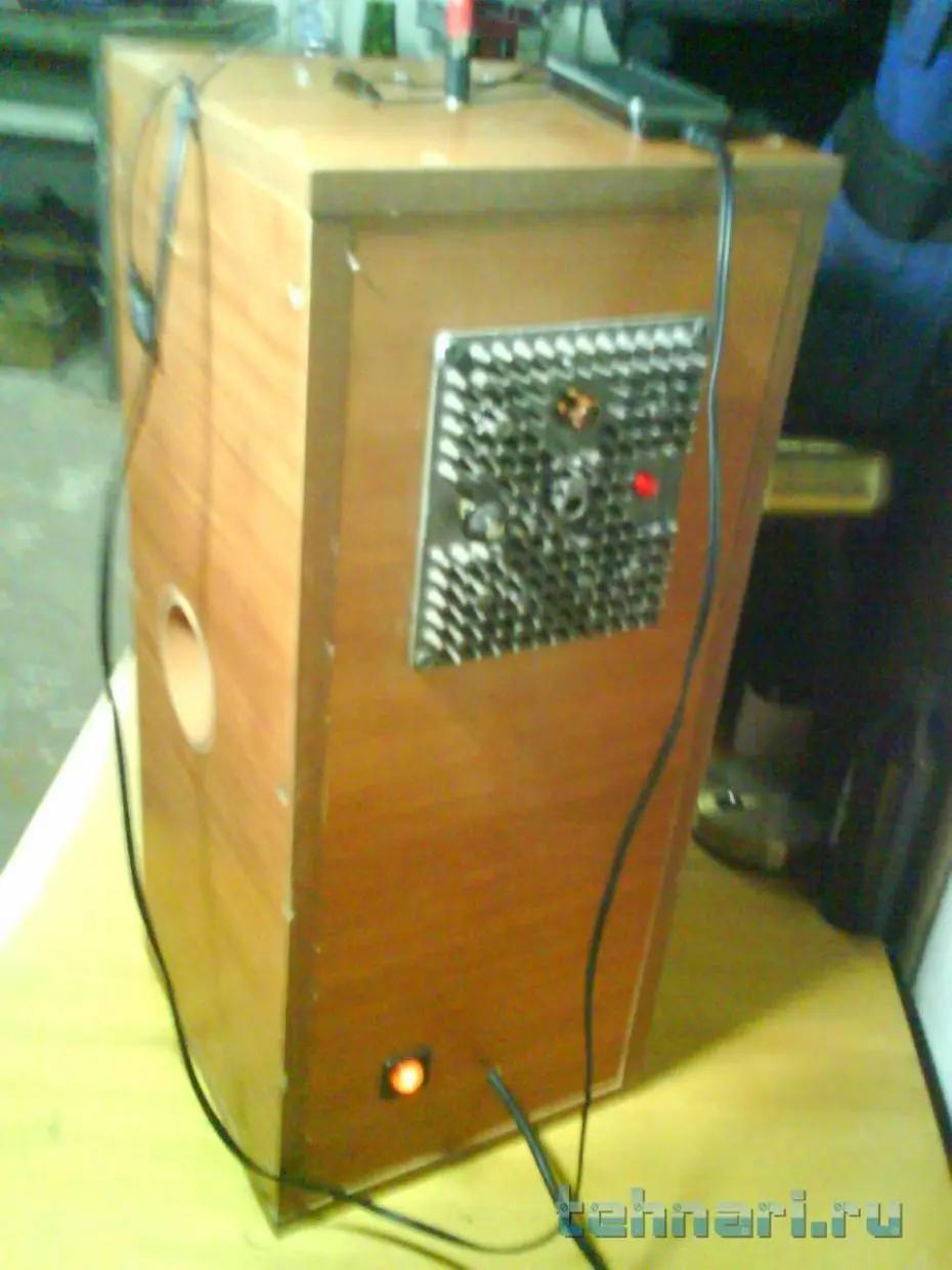

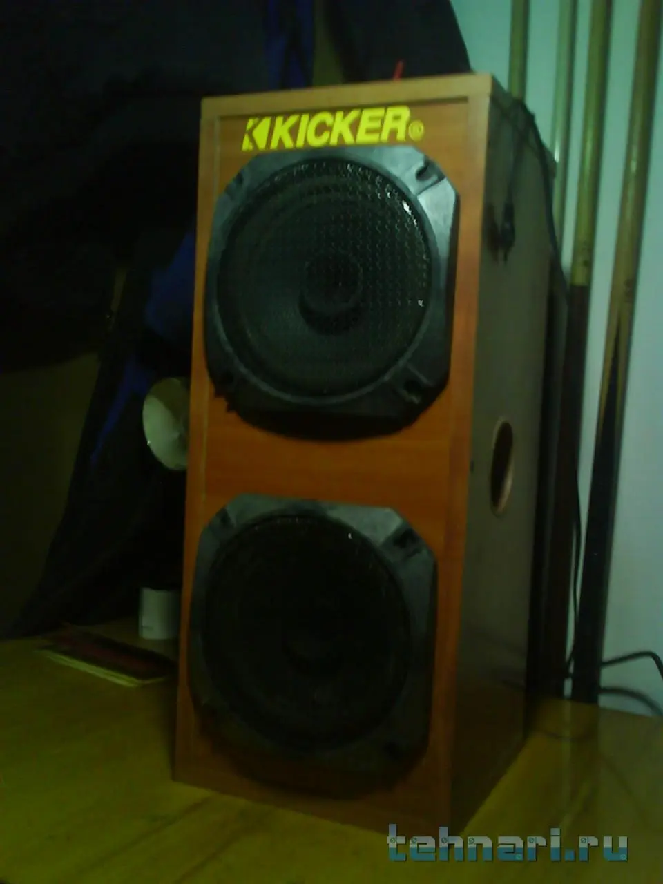

Ребят,а зачем огород городить?TDA1557Q питание 12вольт,Обвязки три детали,2 канала по 20 ватт.Тем более если сам будет все делать проще взять два динамика с хорошей чувствительностью и низкой мощностью.Я когда-то делал на двух 10ГД-36К и этой микрой.Качало так что стены треслись.Ребятам очень понравилось звучание.Как альтернативу им можно использовать HWC8-8MA300 фирмы Alphard.У нас в городе средняя цена 700руб за штучку.Темброблок взят отсюда
Внешний вид дешево и сердито
я отметил что нужно доработать. TL очень просто перевести в однополярное питание.а по поводу замены усилителя я тоже не вижу проблем.да и в преамп можно сделать чтоб подключалось 2 гитары.в общем парни вы ленитесь думать
я про двухполярное питание)))

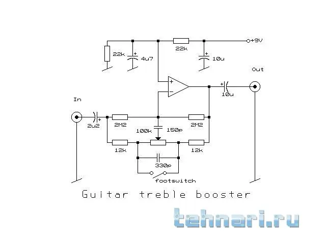

Под аккумулятор УНЧ до 20Вт( на 4 Ом- за глаза в переходе)На ТДА1519А в мост. Если нет гитарного динамика - родные 4ГД-8Е(2 или 4 шт).наиболее подходят. Пред вот такой...
    10.3 KB · Просмотры: 512

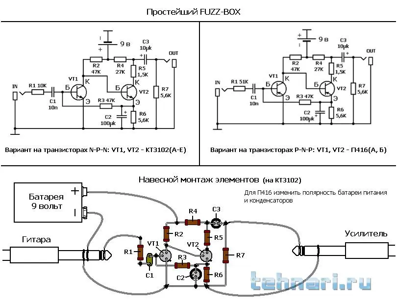

и еще простая схема
    38.7 KB · Просмотры: 5,601
Неприятное зудение от фуза можно значительно ослабить фильтром.

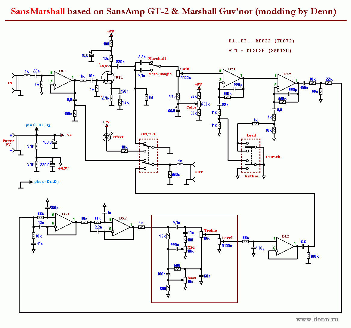

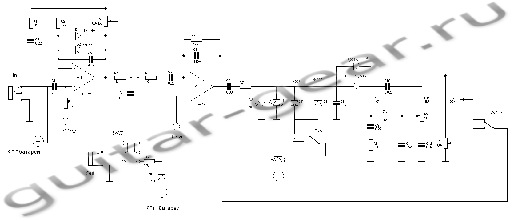

И еще один пред.
    11 KB · Просмотры: 149
