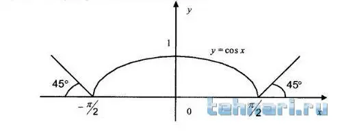

Нужно составить программу вычисления значения функции
Нужно составить программу вычисления значения функции,заданной графиком,при произвольном значении х.
Не понял а в чем проблема-то ???
с математикой или с кодом ? и на каком ЯП нужна программа ?
Если в с математикой то там все просто ...
Если X < -п/2 то Y= -(п/2-X)
Иначе если X> п/2 то Y = (X - п/2)
Иначе Y=COS(X)
программу в Паскале нужно написать. С кодом проблемы
Где то так, с математикой я там в первом посте знак попутал
Да код под дельфи ... что бы не "запалится" уберите {$APPTYPE CONSOLE}
Код:
program ProjectTehnariRU;
{$APPTYPE CONSOLE}
uses    math;
const PI=3.1415926535;
var
    x,y:Double;
begin
   write('Введите значение x:');
   readln(x);
   if x < - PI/2 then
       y:= -(PI/2+x)
   else
   if x> PI/2 then
       y:= x-PI/2
   else y:=cos(x);
   writeln('Значение функции:', y:10:3);
   readln;
end.
