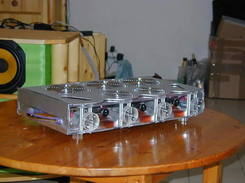

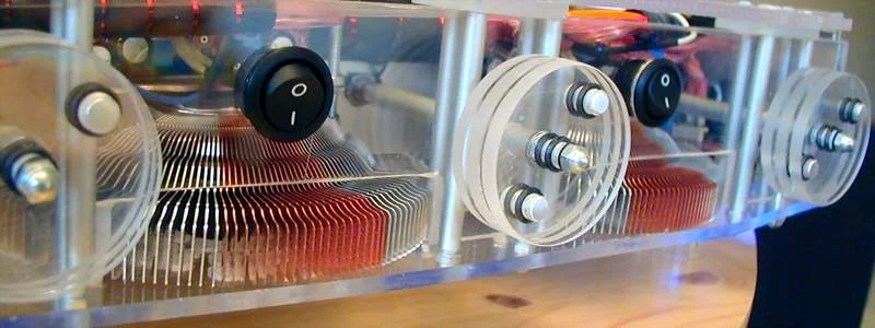

День добрый, уважаемым форумчанам. Прошу прощения за молчания, если честно не ожидал такого интереса к бредовой идее потратить немного денег. :) Идея пришла ..ну может быть не сама.. Если грубо о геометрии - то будет как бы два цилиндра (типа вертикальной двустволки), верхний немного утонет в нижнем ( или наоборот). Железо собирается на шасси по этот конструктив. Верхний цилиндр - собственно кулеры один за другим в анодированой под медь цилиндрической сетке ( которая и есть верхний цилиндр). Нижний цилиндр - 3 мм матовый плекс. Матовый - потому что решили сделать внутренюю подсветку красно желтую ( возможно диммируемую). аля реактор. Пока процесс идет в недоступности для меня, так что фото выложить не могу , к сожалению. Но в сборке корпуса хочу поучаствовать, так что обязательно выложу фото...
