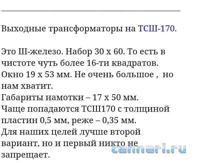

Еще не разобрал и поэтому нужны размеры сердечника тсш 170 . Хочу расчитать подойдет ли
учись не умничать. И покажи мне где по твоей ссылке указаны размеры ??? Я спрашивал размеры сердечника а не вольтаж и диаметр провода
Andrgum ты бы сам не умничал, а погуглить малость надо было самому!
