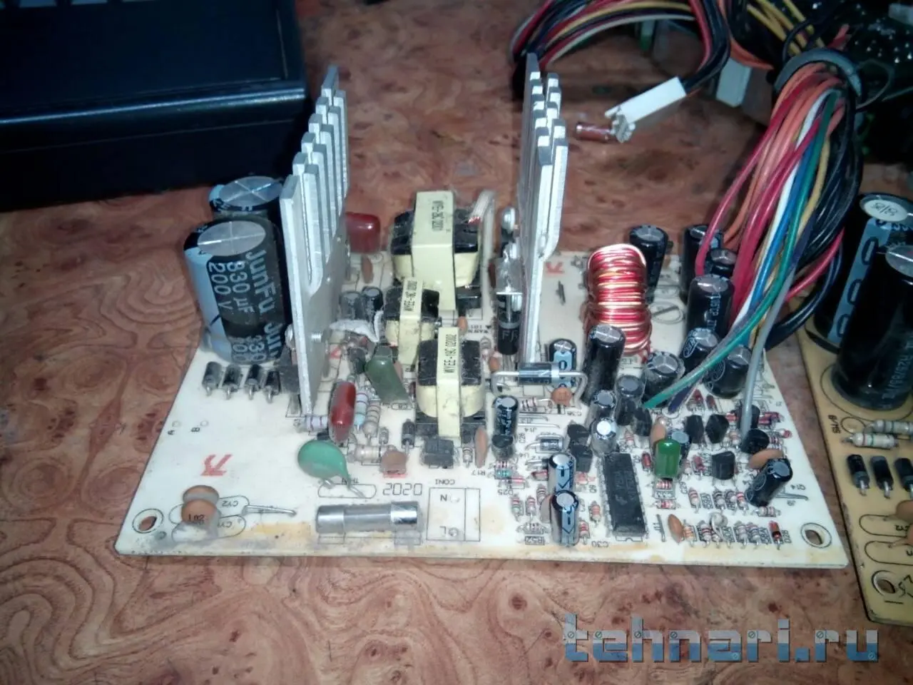

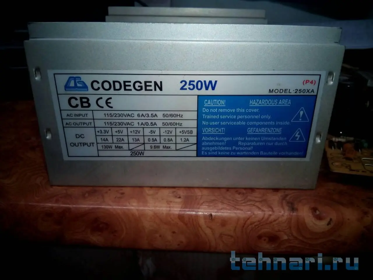

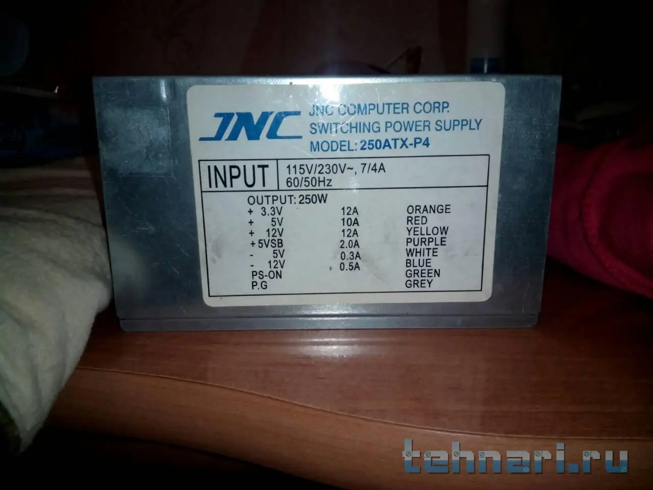

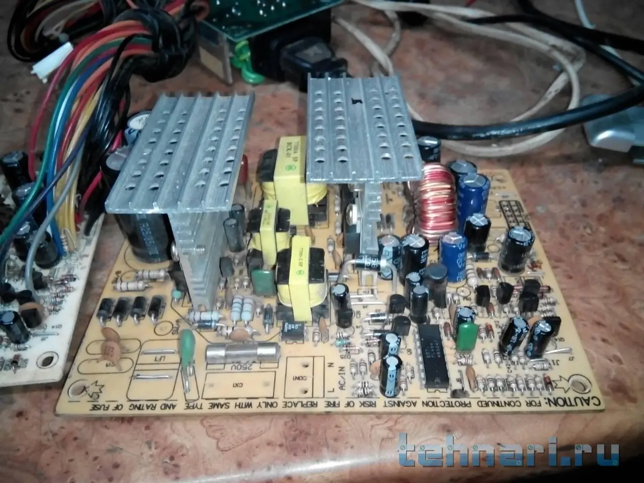

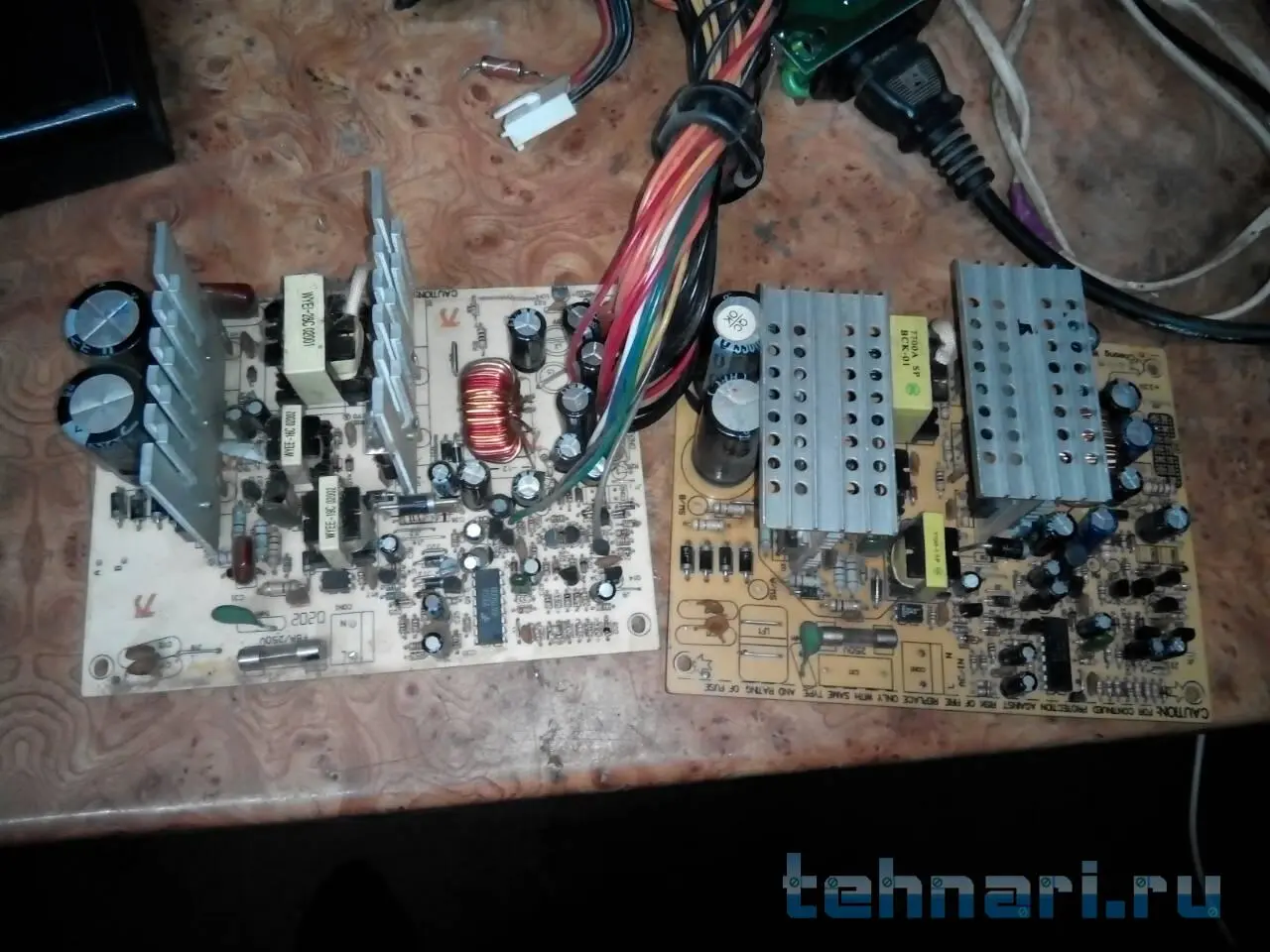

Доброго вечера! Есть 2 блока питания от компьютера, хочу переделать под лабораторникы их, но проблема в том что не могу найти схемы БП. С виду они одинаковые и по размещенным деталей также. Кто сталкивался с такими БП может что-то подскажет ?????

Искать нужно по ШИМу, и аналогам БП, к примеру JNC LC250ATX должен быть аналогом твоего, вообще массово имеется сходство БП разных производителей (не говоря же о случаях когда просто меняется название модели, а внутренности остаются без изменений).
Шим в обоих тл494 проблема в том, что схемы находил. Но они отличаются в БП которые у меня нет ЛМ393, а на тех схемах есть.
Значит смотри другие которые без LMки... По сути все БП на 494 схожи по схеме, разница в нюансах.
одну похожу схему нашел но и на 2003 шим
А вообще по какой схеме лабораторник делать хочешь?

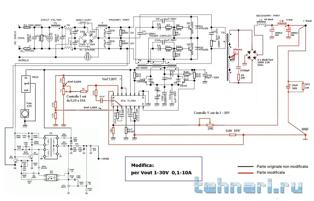

Схему вот такая и контроллер может оставлю тот что на схеме, а может переделаю на такой пока не знаю.

А я смотрел на схему JNC LC250ATX того что вы мне порокомендувалы Он также на сожалению на ЛМ393.
Ну так а в чём проблема, смотри обвязку по схеме лабораторника, и делай по ней (вырезай всё лишнее из БП) у тебя же 494 в блоках
На LM393 в компьютерных БП собран супервизор выходных напряжений, что является лишним для Ваших хотелок и, следовательно, просто ликвидируется.
посмотри здесь есть тема. или вот может эта пригодится
Проблема что не хочу вырезать лишнего того и хочу схему
Дык всё равно придётся. Супервизор отрабатывает аварию при отклонении выходных напряжений от номинала, а Вы хотите регулируемый БП.
