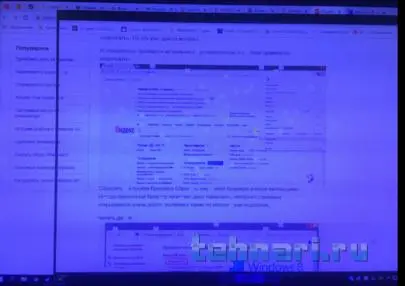

не чипа, а памяти на ВК. Если отвал графическеого проца, то видяшка не будет показывать в 80% случая, так как тайминги и сигналы обрабатывает ГП.
Тебе продали вк с отвалом чипа,
памяти, но не ГП!
возможно даже уже прожаренную...к сожалению.
согласен!. Порсле майнинга.
памяти, но не ГП!
Именно, гп, а не озу!!!!
Была лично у меня вк с отвалом гп, с точно такими же симптомами, при прогреве которого она проработала почти год!!!
Один из примеров, для тех кто в танке, как бывает при отвале именно гп:
И заодно, показывается простой способ удачного прогрева чипа в домашних условиях (для тех, у кого нет паяльной станции, флюсов и прочей лубуды для проф/полупроф ремонта рэа).
