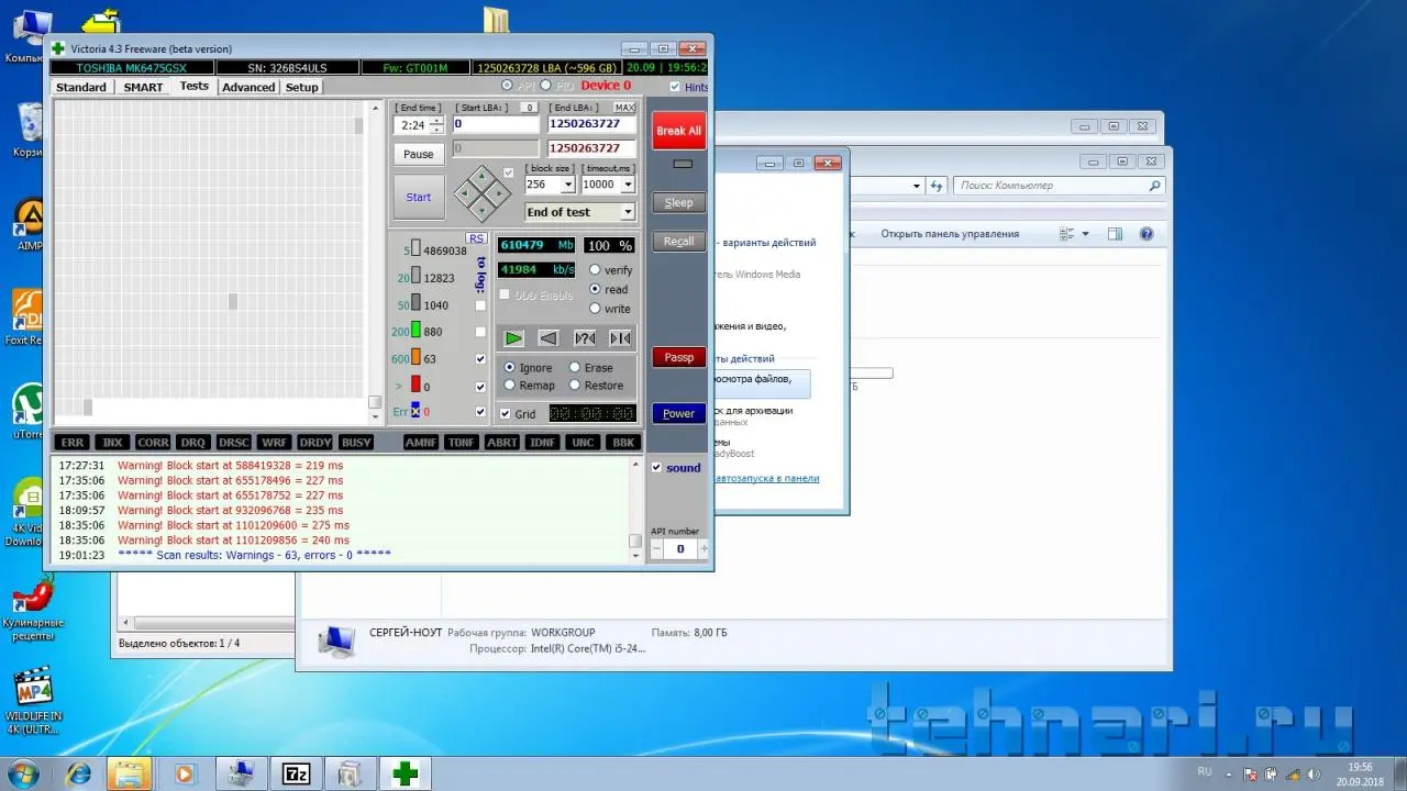

Пациент: Toshiba, 2.5", 640 Gb, пять лет в ноуте.
Переставил систему, периодически непонятные тормоза, запустил полную проверку.
Первый снимок исходное состояние, второй - после двукратного низкоуровневого.
Кстати, Victoria снова обновляется.

Какой программой форматировал?А то вчера столкнулся с такой же проблемой,только диск на 500 Гб,больше 7 лет в работе,уже и 40гб в начале обрезал,а вчера опять(спустя 2.5 года) винда не запустилась,через hdd regenerator 2011 проверяла 2 часа и система уже зашла хотя бы до устранение неполадок и все решила и запустилась,вот тоже думаю форматнуть весь жесткий на низком уровне,только как и какой прогой лучше)
Ей можно на горячую винду форматировать,или нужно обязательно с флешки,просто флешка 1(
Ближе к вечеру попробую проверить :)
