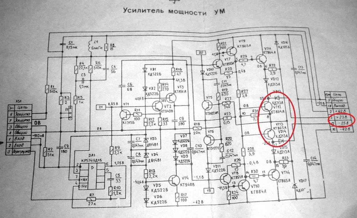

Есть УМ, у него 2 питания. Объясните за что отвечает каждое питание?

Так двухтактник же. Два транзистора, каждому нужно питание. Если имеете в виду смысл двуполярного питания. Как я понял, вопрос по тому, что обведено?
Выходной каскад в классе G
пока мощность не большая работает *первый этаж*, таким образом меньше нагревается радиатор и без толку не тратится энергия, как только амплитуда возрастает настолько,что уже напряжения питания первого уровня не достаточно-включается *второй этаж* и в работу вступают транзисторы с напряжением питания более высоким,таким образом при использовании с музыкальным сигналом, будут включаться то первый то первый + второй уровень питания, следовательно и сигнал на выходе будет формироваться с некоторой задержкой на пиках , таким образом мы выигрываем в энергопотреблении, размерах радиаторов и музыкальной мощности.А проигрываем в качестве воспроизведения музыкального сигнала с большим динамическим диапазоном, так как средний по уровню сигнал будет иметь наибольшую площадь относительно максимального, то и работать усь будет в основном на первом уровне питания, а все всплески амплитуды будут уже воспроизводится вторым уровнем.Таким образом к примеру 50Вт неискаженного сигнала будут уже воспроизводится при участии 2го уровня питания, а на мощности к примеру до 20Вт будет работать только первый уровень.

Спасиб, а можно как нибудь завтыкать оба уровня, чтоб активны были постоянно и задержек не было бы?
Я не про двухполярное, я про 2 питания +-23 и +-42
тогда получится класс АБ и всё, плюсом будет неплохой разогрев, радиаторам(вернее транзисторам в такой *бане* ) будет не сладко. Так что оставь как есть.
Воткну принудительное, или радиатор побольше поставлю. УНЧ хочу использовать дома, на неплохую акустику JBL, о качестве надо хорошо подумать.

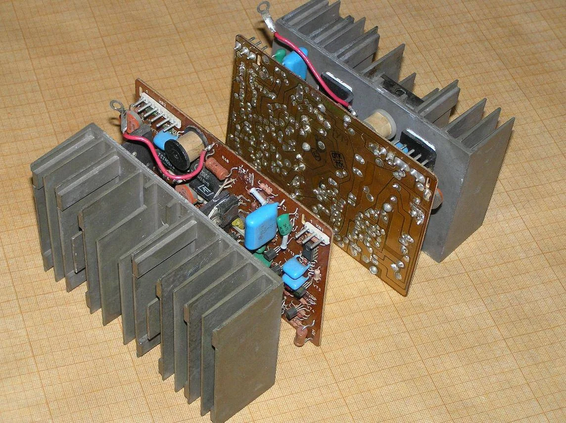

этот усил - неудачная разработка ..
распоять на детальки и забыть. 68см - другое дело
так я про ум и говорю
    301.6 KB · Просмотры: 121
вот схемы то - совершенно разные
на жопе есть затычка.
если втыкаем в обход пу - см схему "корвета" любого
