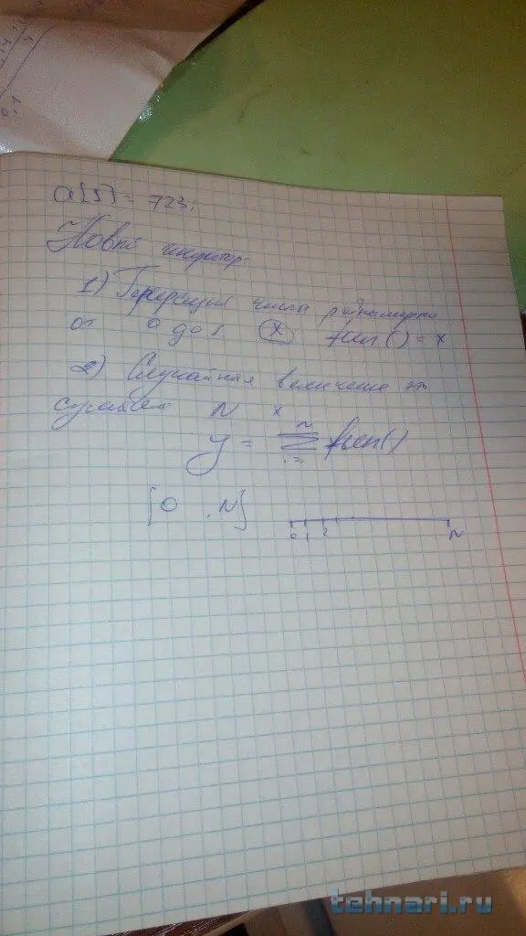

Объясните строки кода

слушаю, объясняйте...
static unsigned int num = 0; //объявляем статическую переменную числа, которая в теле функции не будет изменяться
num++; //увеличиваем значение
return num % 2; //возвращаем число и ...
int
myrand ()
int random = rand () % RAND_MAX; //выводим числа рандомна
int mynum = 0;
for (int i = 0; i < random; i++) // ...
mynum += fun ();
return mynum;
int
main ()
srand (time (NULL));
for (int i = 0; i < 30; i++)
printf ("%d\n", myrand ());
return 0;

Вы и сами все прекрасно понимаете, зачем что-то объяснять :)
Чет я озадачен...
А у каждого числа имеется переменная? А почему она не будет изменяться? Она же переменная... ;)
Почитайте конструкцию оператора цикла For для Си и всё поймете.
Цикл от 0 до текущего случайного числа
стандартный оператор, возвращающий значение функции
цикл от 0 до 29
А вот это место достаточно интересное:
Код:
int fun () {
   num++;
   return num % 2;
- num как-раз внутри функции будет изменяться...
- будет инкрементироваться, сохраняя своё значение между последовательными вызовами fun() - именно из-за объявления static
- а возвращаемое fun() значение будет чередоваться через каждые 2 последовательных вызова ... примерно вот так: 1, 0, 1, 0, 1, 0 ... и так далее.
