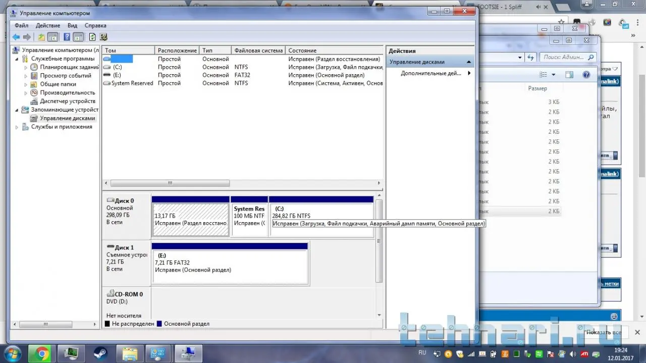

Всем привет, на днях разделил свой локальный диск на 2 основной диск с и дополнительный диск g на второй диск перекинул все нужные мне файлы, т.к. собирался переустановить винду, переустановку отложил на день, сегодня включил бук, и эти диски каким-то образом объединились снова стал только один диск с, подскажите можно ли как-то вернуть теперь те файлы что я перекидывал на второй диск g когда разделил их?
Для начала выложите скриншот управления дисками.
скрин, диска этого уже нет в списке(

То есть у Вас исходно 320 Гб, вы часть отделили, скопировали файлы, а потом всё исчезло?
Пробуйте запуститься с LiveCD и смотреть различными программами восстановления. Но только смотреть!
Если пропавшие файлы действительно важны для Вас, то восстанавливать надо при подключении этого винчестера к другому компьютеру, имеющему достаточно места для работы и сохранения всей необходимой информации.
Если Вам каким-то образом удастся увидеть потерянные файлы, пробуйте сохранить их на любой внешний носитель, ни в коем случае не на этот, основной диск.

Файлы можно восстановить. Главное не паниковать, не форматировать и не производить восстановление из под виндовс. Имею небольшой опыт - из под виндовс ничего толком не выходило.
