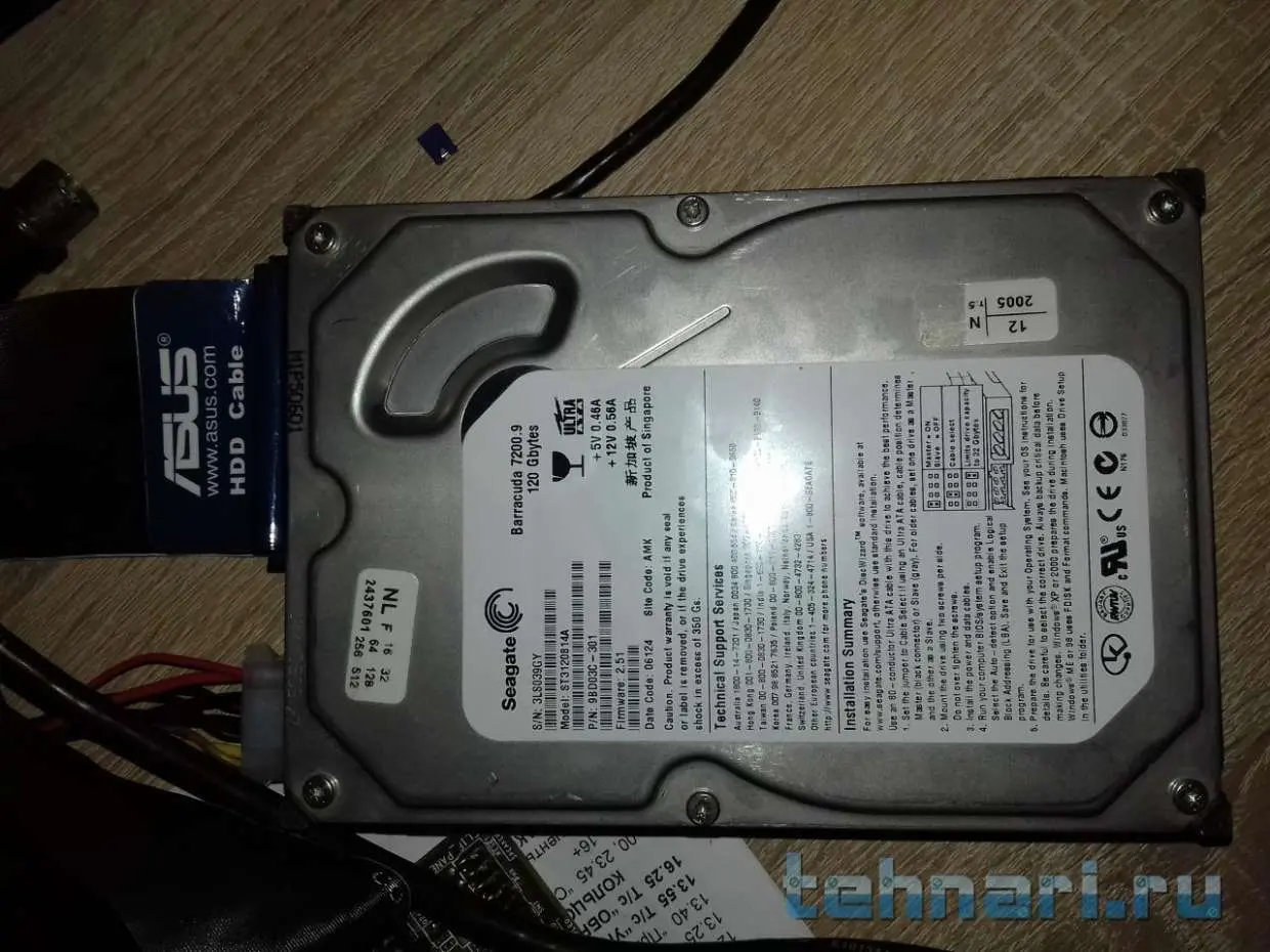

Приветствую, друзья мои)
Поясните причину этого факта:
1. нарыл HDD Seagate Barracuda 7200.9 120 Gb 2005 г.в. (данные с наклейки)
2. по факту объём составляет 40 Гб
3. как это пояснить?
ПыСы: переклейка этикетки не рассматривается, поскольку брал не за деньги-просто так)))

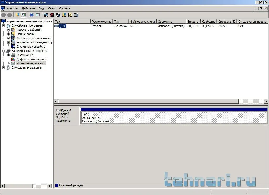

ну если не шутишь. то покажи снимок из Управления дисками :)
compmgmt.msc

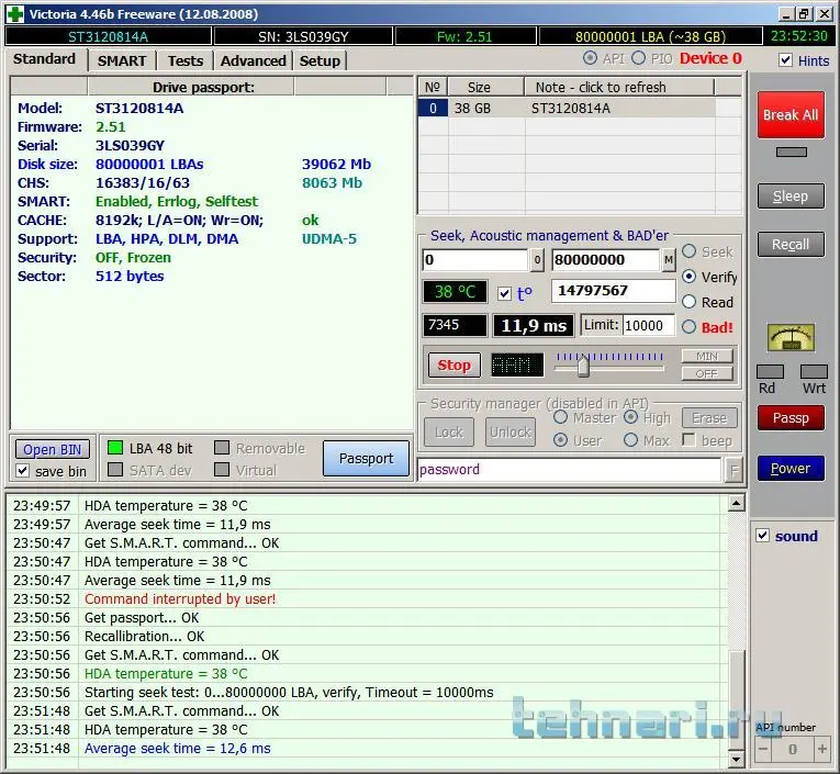

А что о нём говорит Виктория?
    103.8 KB · Просмотры: 219
    42.7 KB · Просмотры: 206

вот, Виктория
    70.9 KB · Просмотры: 161

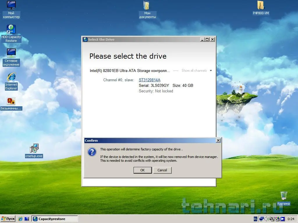

Не, нереально. Редкие экземляры выделываются, они не со всеми матплатами умеют договариваться, нужно уметь найти общий язык. А биос что показывает? Настройки биоса сброшены к дефолтным? - Тогда покажет и определится.
так плата ASUS P4P800-VM, 2004 года))) а винт 2005. Близнецы!))
