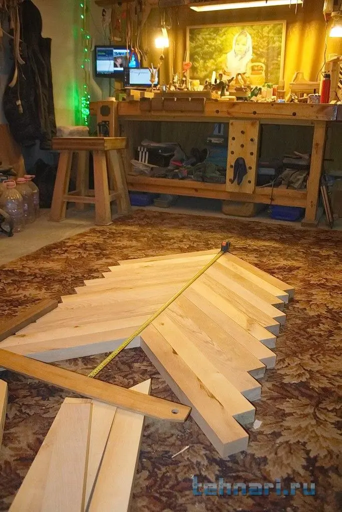

предварительная раскладка заготовок
и пошла склейка, склеивание производилось в несколько этапов, за один раз такое не склеить

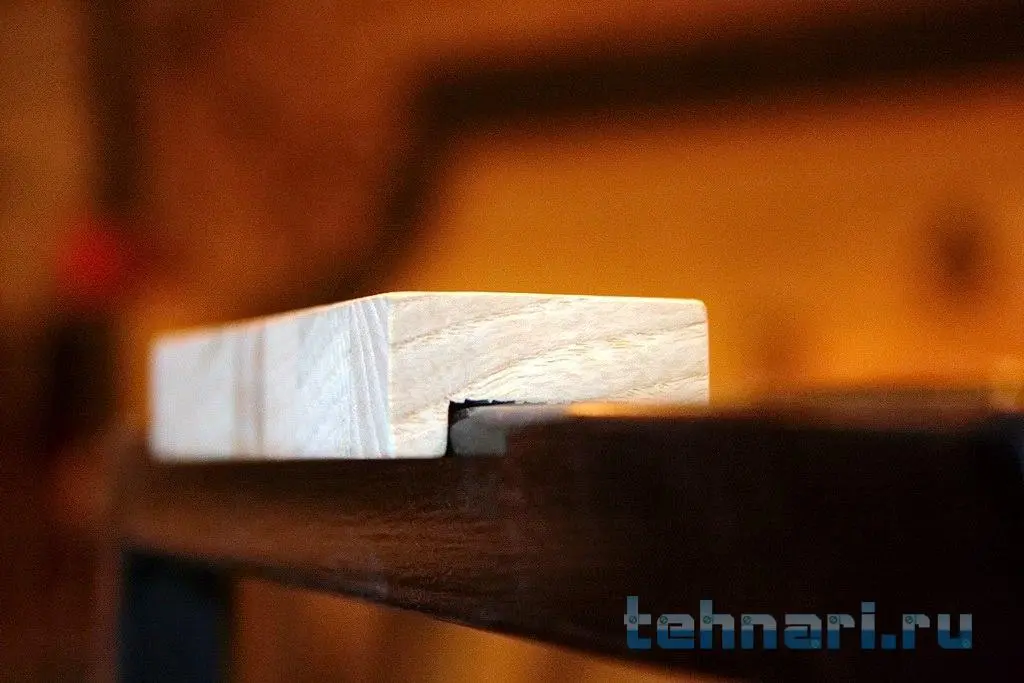

тем временем, пока заготовки клеятся (на склеивание ушло 7 дней), я не спеша запилил шаблон для фрезерования стола
и когда закончил клеить, по этому шаблону я произвёл фрезировку кромки стола

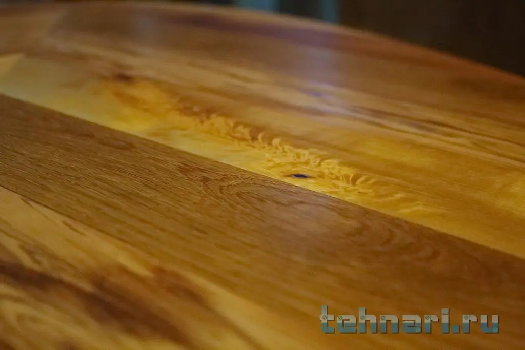

финал:
