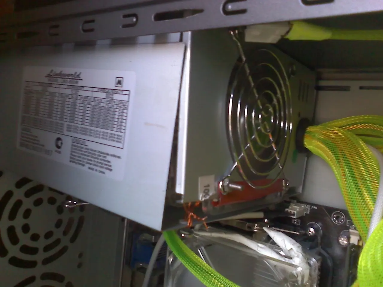

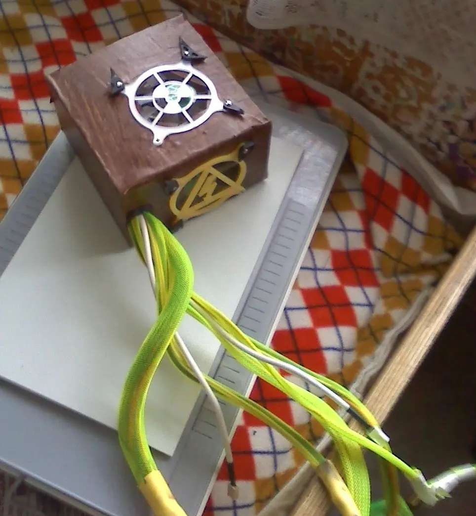

После замены кулера на бесшумный - решил замоддить. Провел оплетку проводов, в нужных местах - изолентной, покрашенной флюоресцентной краской.
Сам корпус блока - 2 гриля + самоклейка.
Вроде аккуратно!
Что сделано:
1) Был очень-очень сильный шум (порядка 30-40дБ). В поисках приключений, нашел вентилятор:
Titan для ATX корпуса 92x92 TFD-9225GT12Z(RB) (забрал последний!) - по условию, у него уровень шума 11дБ, но на деле оказалось меньше.
Но проблемой оказалость вставить 92мм-вый вентилятор вместо 80мм-ого - пришлось порезать блок питания. (посмотрите на второй картинке - что было "ещё в стадии разработки")
Такой же вентилятор повесил на процессор.
Кстати, в блоке - вместо 3х - вставил 1, но интересно то, что и одного хватает (не понимаю, зачем было делать 3).
2) Провел оплетку проводов - в терминальных участках - кусочки флюоресцентной изоленты (белая изолента + флюоресцентная краска)
3) Коннекторы новые не покупал, а покрасил флюоресцентной краской
4) Чтобы придать блоку эстетический вид - повесил 2 гриля и сам блок питания обклеил самоклейкой "дерево"
В итоге - красота + тишина.
На счет шума - шипение бесперебойника иа гудение из динамиков - заглушает сами вентиляторы. Сидя у компьютера - еле-слышные дуновения, днем на расстоянии 50см - никакого шума не слышно, ночью - еле слышный шум, если дождь или ветер - то шум не слышен

А где же обесшумливание :)
:tehnari_ru_889:Блок то не подключен, какой шум? А если серьезно хоть бы написал что делал. А то тему обозвал, и не слова.
ОК, сейчас распишу!
Ну вот почему не слышно шума, а я то думал он помер.(Шутка).
Titan TFD-9225GT12Z(RB) - классный кулер! У меня 120 мм из этой серии 1.5 года трудится
Вот и конец пришел этому блоку питания как "бесшумному". В жару это не охлаждение.
