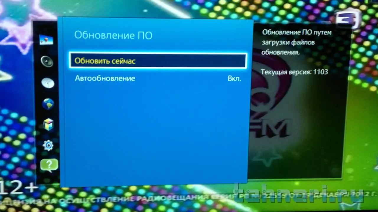

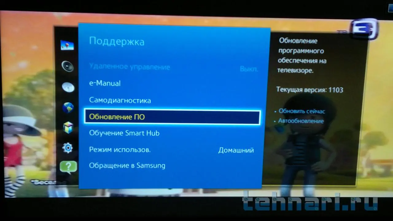

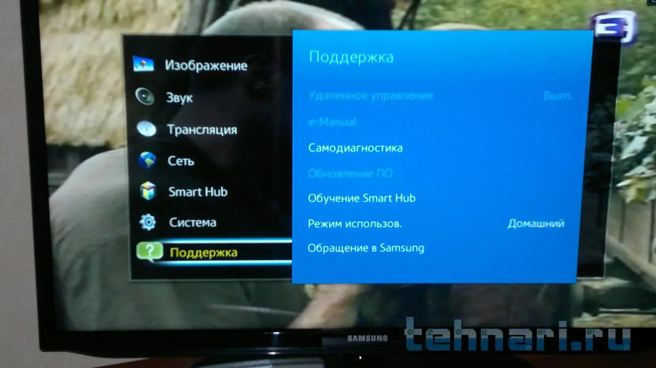

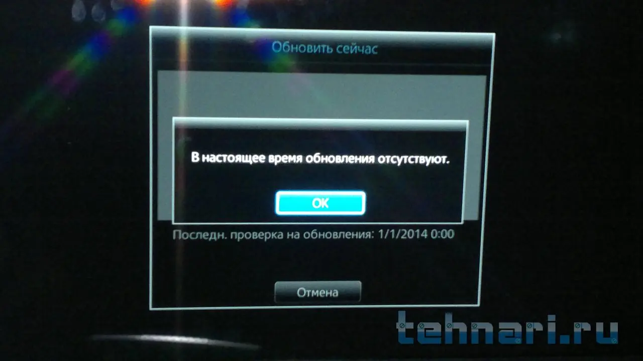

Всем доброго дня, друзья! У меня возникла проблема с обновлением ПО на телевизоре Samsung UE32H5303AK. Я почитал в инете и посмотрел на ютубе как это делается, все просто и доходчиво. Прошивал сам телевизоры LG, медиаплееры и обновлял биос на своем компе. Но тут возникли проблемы. Флешка отформатирована в FAT32, папка с файлом прошивки скопирована на флешку, и на флешке больше ничего нет. Вставляю флешку в USB порт и телевизор пишет, что обновление отсутствует. В чем дело не пойму. И еще, когда достаю флешку из телевизора, то на компе появляется папка UHD content и еще какой то документ. Папка эта пустая, и ее создает сам телевизор. Зачем он это делает не понятно. Скорее всего судя по названию, эта папка для видео в формате UltraHD. Хотя сам телевизор FullHD. Может конкретно у этого телевизора есть какие то свои заморочки? Подскажите если кто сталкивался.

Привет, бро, может обнова старая и у тебя на тв новее стоит?
Нет обнова не старая, стоит 1103 а я скачал 1109 от 03. 12. 2014г. Телевизор куплен в сентябре этого года.
Мот файл с ошибкой перекопировался, форматни ее и залей по новой.
Что я только не делал. Несколько раз его скачивал и флешку форматировал. Можно конечно по инету попробовать обновиться, но вот только это не мой телевизор, и там где он стоит инета нет.
Один знакомый после обновления получил массу проблем (хорошо ещё что не кирпич). Даже не знаю, смог ли откатить.
Я бы не стал обновлять прошивку "по пустякам". Тем более, что она "не лезет".
А просто файлы в корень кинуть, без папки, не пробовал? У меня, на филипсе, прошивка в корне лежать должна.
Пробовал без папки, один файл в корень помещал, тоже самое. Не признает он его.
