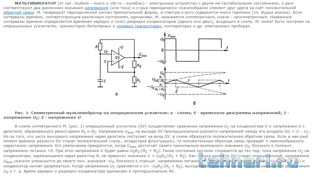

Обобщенная схема мультивибратора на ОУ
Здравствуйте!
Передо мной встала задача изобразить обобщенную схему мультивибратора на ОУ. Сперва я думал что имеется введу нарисовать просто схему - но, как оказалось, я ошибался! Нужна именно "обобщенная схема", но честно говоря как её изобразить я не представляю. По этому и решил написать на форум.
Заранее просто ОГРОМНЕЙШЕЕ спасибо Вам за помощь, ибо я уже несколько дней ломаю голову над этой схемой!
