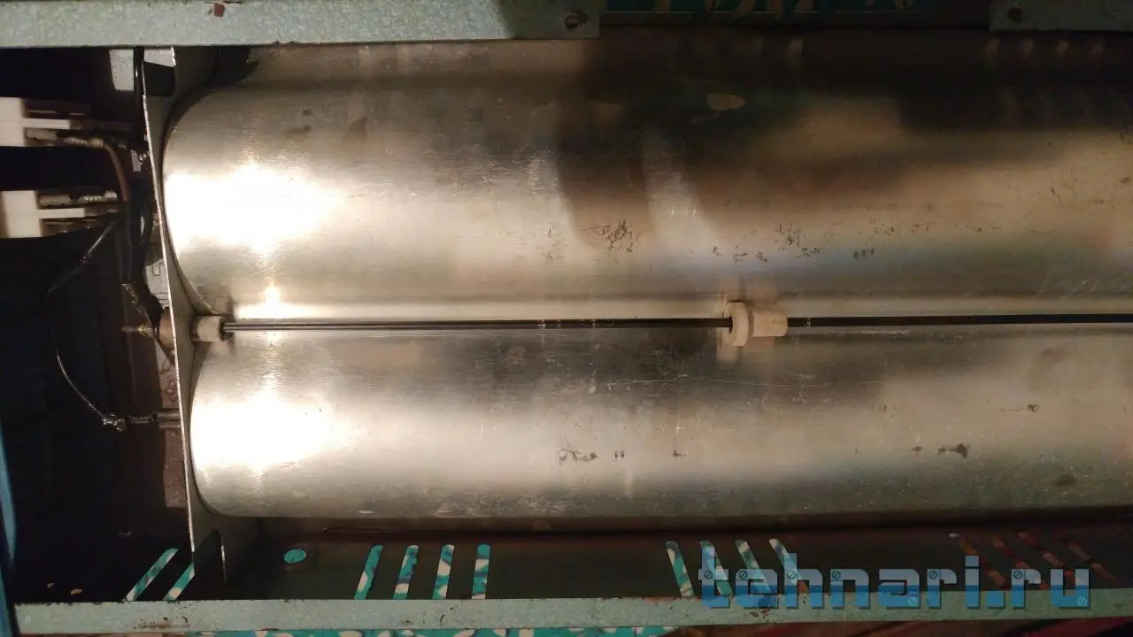

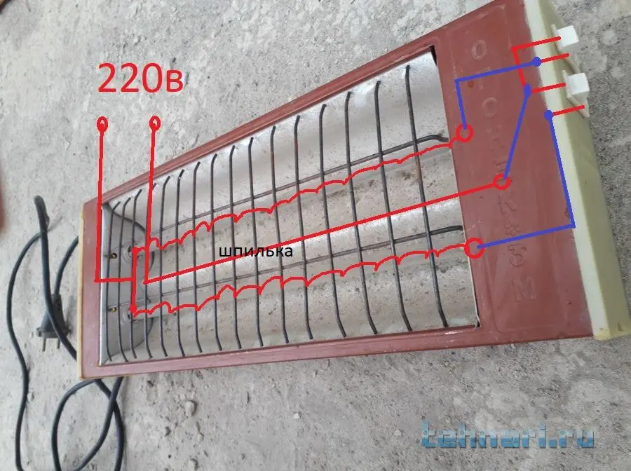

Обогреватель Огонек 3м

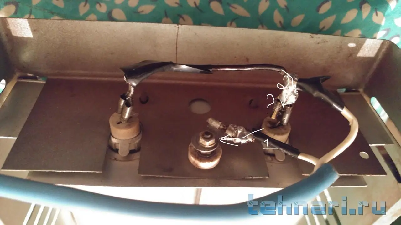

Подскажите в чем причина неисправности на Обогревателе этой модели, при включении любого выключателя на 0.5 квт горят оба тена одновременно, вместо одного. Ни схемы подключения или примеров ремонта в нете этой модели нигде нет, в чем может быть причина, напишите может кто то сталкивался с таким.

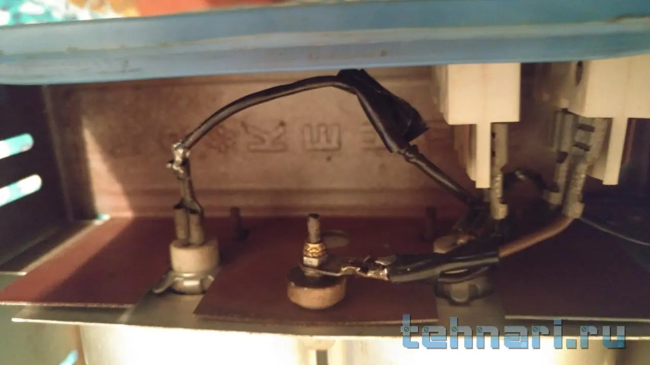

Сложно будет оказать Вам помощь. Из описания проблемы понятно, что с электричеством Вы не дружите, соответственно тестера не имеете. Это так?
Но переключатель прозванивать придется, как не крути.
Судя по третьему фото - там 2 ТЭНа соединены напрямую...

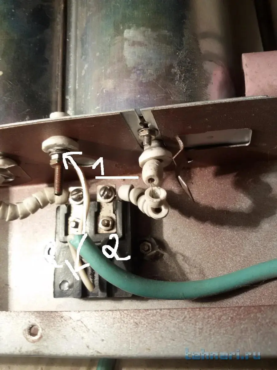

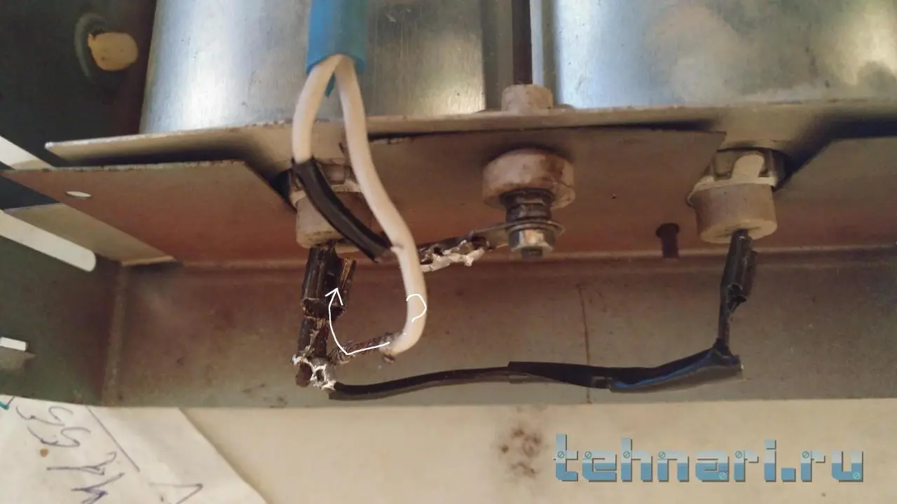

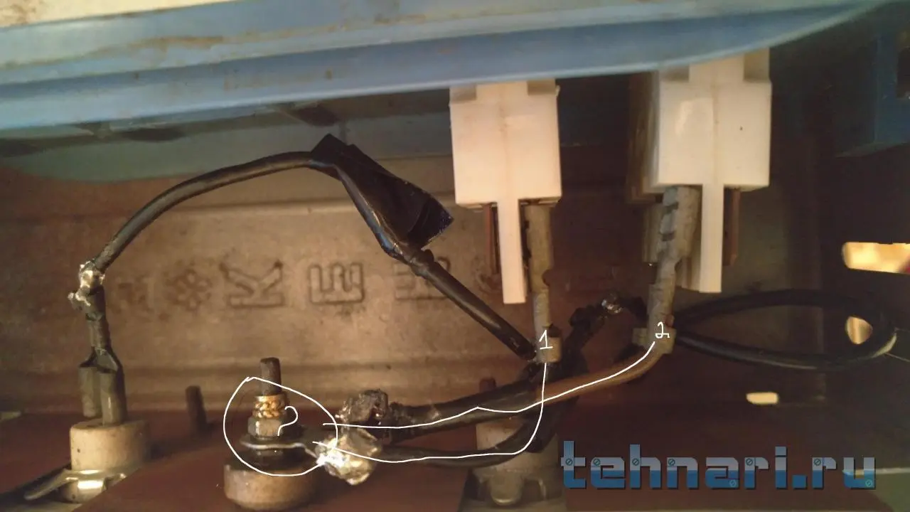

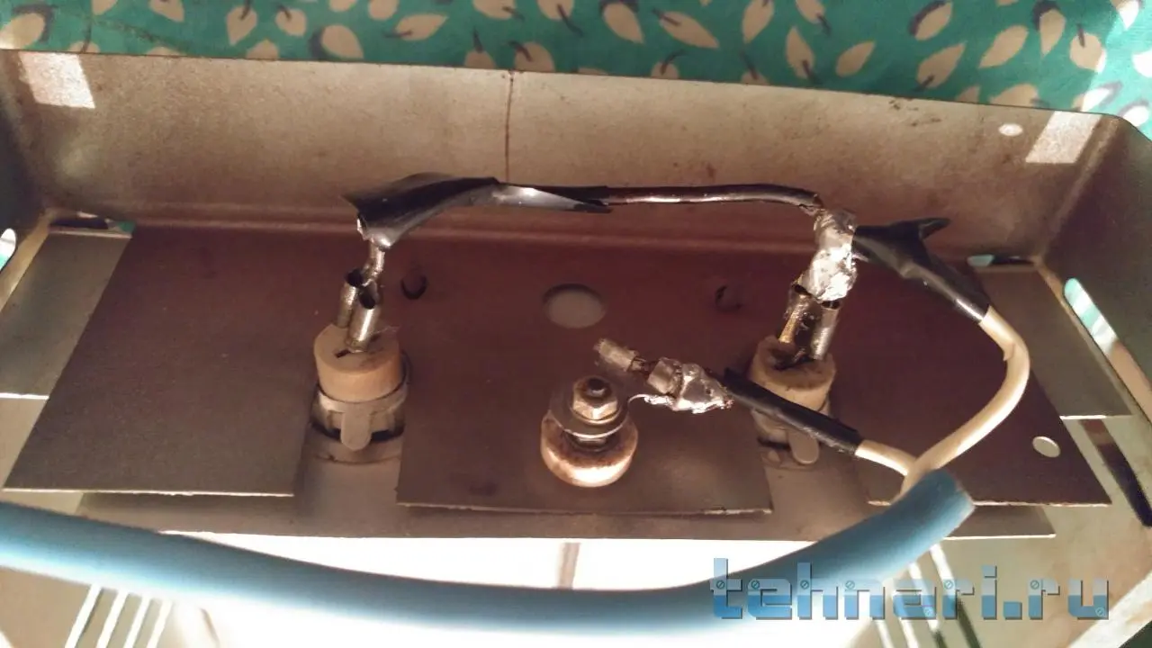

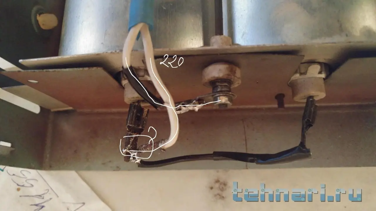

Спасибо за советы,я не электрик, а просто пытаюсь подчинить аппарат после предыдущего вредителя, который до этого довел. Проблему устранил заменой старой клеммы на новую,.Только вторая тена включается после предварительной задержки где подключен один из проводов входа 220 . Поэтому вопрос Подскажите как правильно должен быть подключен провод 220 в этом обогревателе 1 жила идет к токоведущей шпильке , а 2я к клемме тена или нет, вот фото для примера похожей модели , там все понятно , в моем случае провод 220 заходит с другой стороны.Правильно ли у меня подключение или идет перегрев.

Центральная шпилька изолированна от корпуса?
нет все подключено

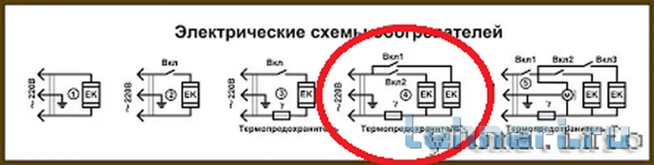

    75 KB · Просмотры: 394
Спасибо за это фото, как мне правильно подключить теперь
как правильно распаять это и вставить дополнительную клемму - переходник или что можете посоветовать

Покажите нам фото со стороны выключателей, только не как в первом посте. а более подробно (в первом посте не понятно толком из-за ракурса неудачного)
У меня второй выключатель подключен тоже к шпильке немного не так как на фото

С этой стороны всё правильно соединено.

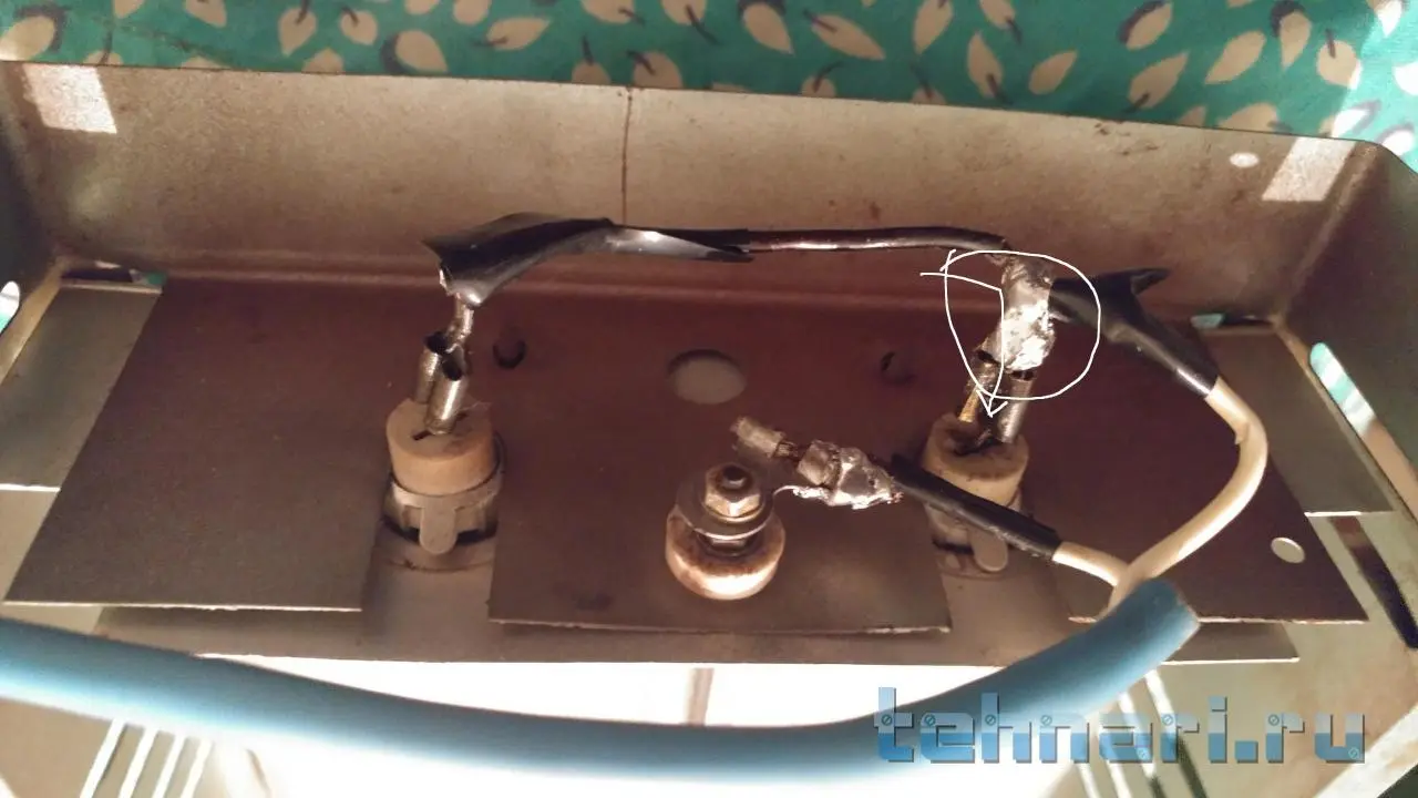

Правильно ли сделано подключение
правильно ли сделано подключение,особенно на фото 2, может нужно дополнительно добавить клемник и подключить к тену

Да вроде всё правильно, только вот клеммы ("мама") и провода я бы сменил на новые, т.к. эти все уже погорели (перегретые), так же скорее всего выключатели уже отжили свой век... И еще, всю эту пайку проводов на клеммах которые на ТЭНы идут - искоренить, и сделать нормальные обжатые клеммы, пайка на клеммах ТЭНов (особенно сухих) вещь недопустимая, при нагреве припой расплавится, начнут гореть провода, и лишние перегревы самих клемм.
Спасибо буду знать по поводу пайки, вопрос по этому проводу на фото как его хорошо прикрепить, обжать в такого плана клемник и добавить в общую клемму к тену или какой то другой вариант есть
